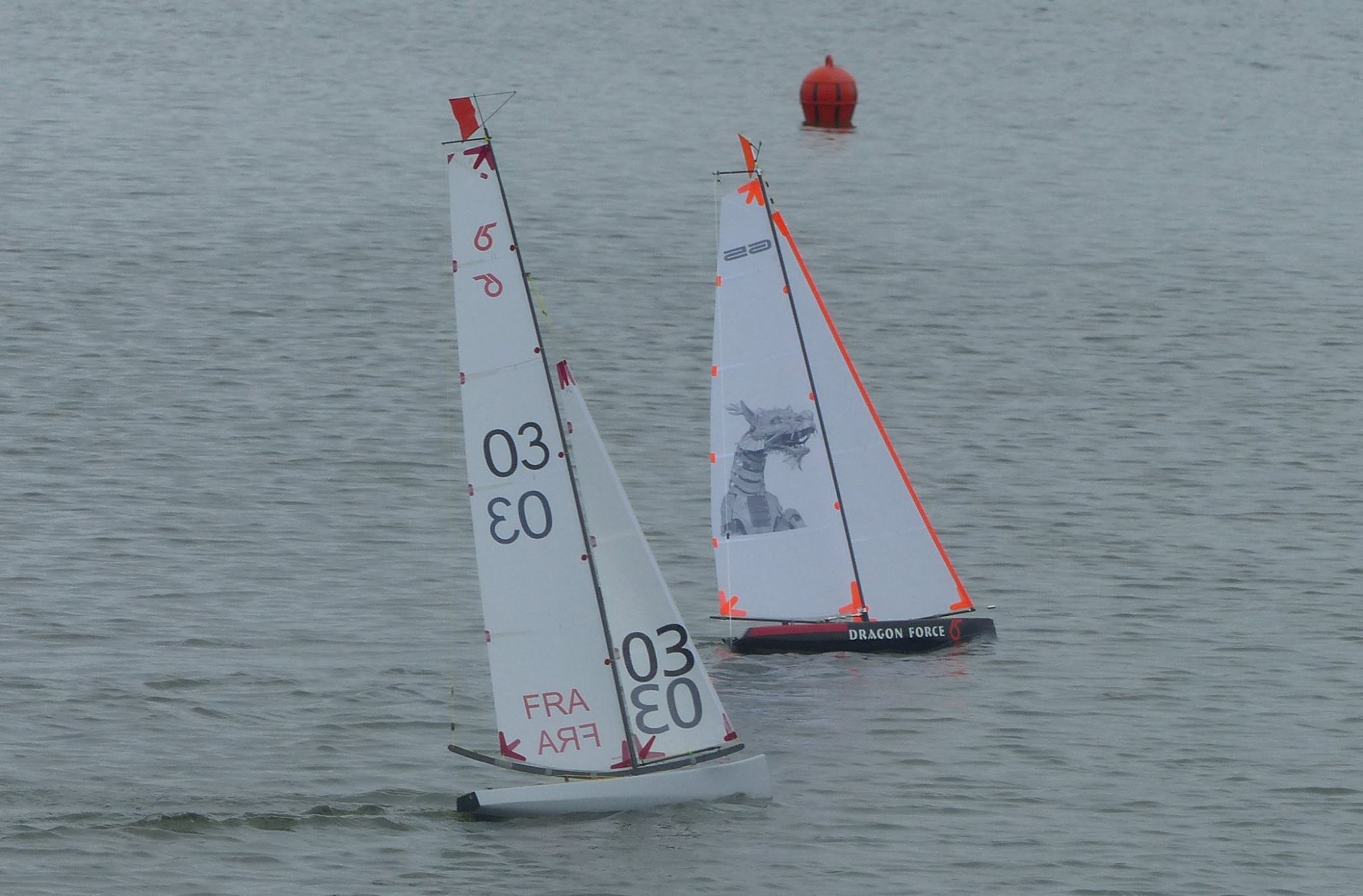

Je passe après la guerre mais...
Essayes de faire un tour à Trignac, c'est pas loin d'Herbignac. Navigation les jeudi et dimanche après-midi.
Bernard ANDRE avait (il y a longtemps) testé un DF65 à balestron. S'il n'est pas présent, les membres pourront te fournir ses coordonnées.
Le soucis d'un DF par rapport à un RG c'est son poids, ses voiles plates et une surface de voile plus faible.
Pour jouer, j'avais fait pour André un jeu A+ à Laizes. Forcément interdit en compet mais pour s'amuser en entrainement c'est le top.
3,5,7PT, ce sont des tubes de cerf volant coniques de marque Skyshark très utilisés comme mâts de RG65. En général 7PT plus lourd mais plus rigide disponible en 1,02m. On les trouve chez Bilboquet à Vannes ou Ennapurna en Vendée.
Balestron, c'est le mât qui tourne sur roulements ou non, sur les bateaux en impression 3D. Tu as une arbalète qui sert de bôme de foc et de support à l'étai de foc.
Balestron en B, C, D... Par fénéantise, Il faut 15 secondes pour changer un balestron.
Régate DF65 ? le club de Flamanville (dans le Cotentin) organise une régate RG65 le 1er mars 2026. Il y a souvent 3DF65 du club qui participent. Ils ne sont pas premiers mais s'amusent Y'a encore de la place mais je pense que le A+ n'est pas autorisé.
