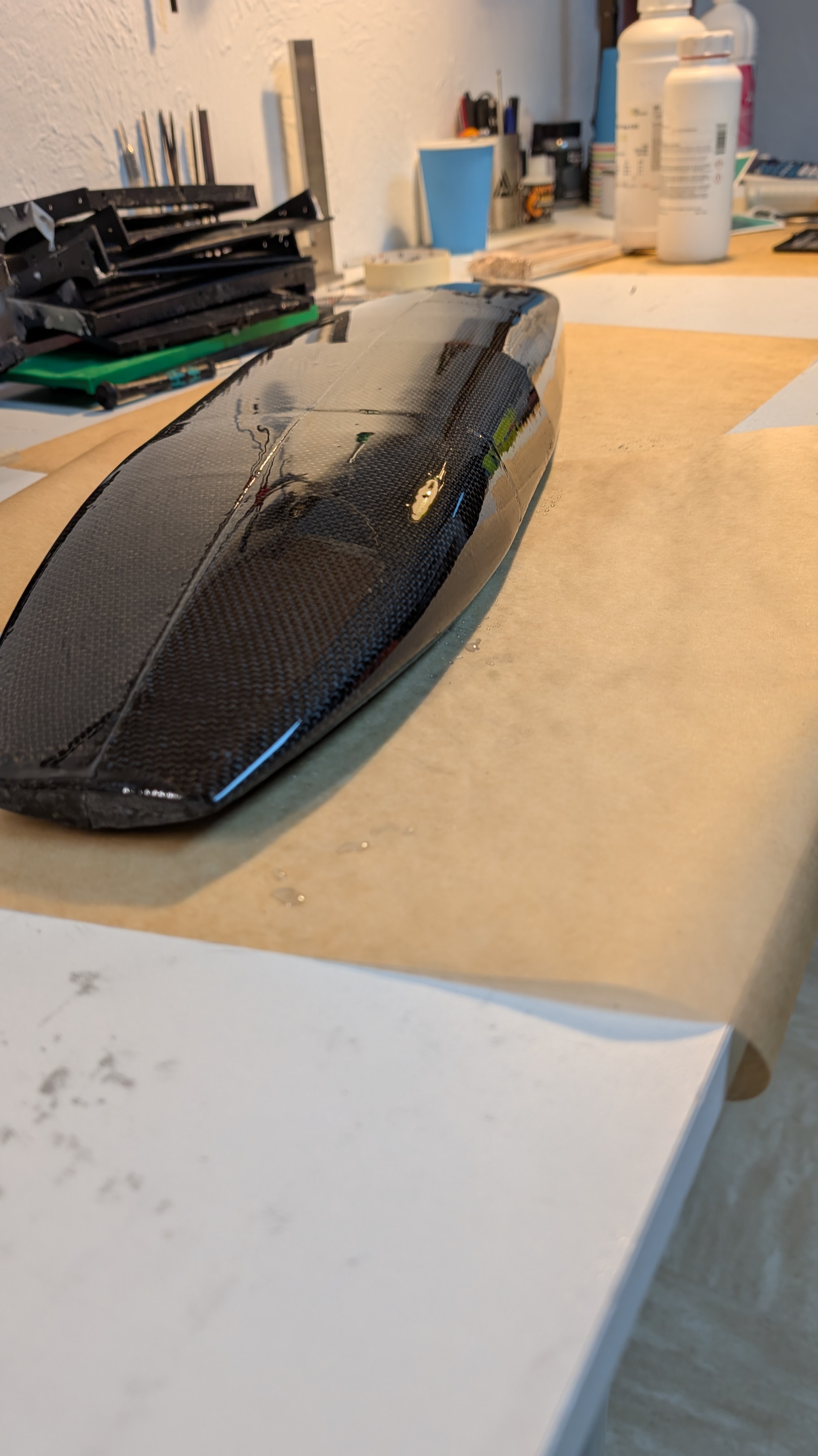

bonjour a tous
je continue mes recherche sur les scow
donc voici la v3 qui un peut évoluer celui ci et fait collaboration avec mon amis calou
le bateau a vue l'eau les teste de stabilité ont était fait
vous savait se qu'il vous reste a faire du moment que ces constructif

au sujet des 3D, j'ai dessiné un RG 65 , et modélisé un GHOST pour faire un comparatif de mes calculs / les pros. C'est ... carrément pas mal, à voir sur l'eau. Pour cela je vais imprimer la coque, je pensais mettre 1mm d'épaisseur et tous renforts en 3. Ca fait une coque théorique à 191 g en ABS.
C'est énorme, je dois faire un régime général pour descendre tout ça à 1000 G tout équipé, donc maigrir de 209 g !
- Lest de 760 g je pense que je peux un peu taper dedans,
- l'électronique --> pignons en plastiques tant pis pour la résistance je gagne 26g
- gréement à 86 g (traditionnel, pas de balestron prévu pour celui là)
- lipo de 45g c'est le mini...
- safran 17g
- dérive 127 g
- coque 191 g ..... ou 131 en 0.6mm et renforts de 2mm
En quel épaisseur de coque tu imprimes Romu? STP.
- safran 17g
- dérive 127 g

bonjourfoudebassin a écrit : 12 déc. 2025 15:45 au sujet des 3D, j'ai dessiné un RG 65 , et modélisé un GHOST pour faire un comparatif de mes calculs / les pros. C'est ... carrément pas mal, à voir sur l'eau. Pour cela je vais imprimer la coque, je pensais mettre 1mm d'épaisseur et tous renforts en 3. Ca fait une coque théorique à 191 g en ABS.
- safran 17g
- dérive 127 g
désolé pour cette raiponce tardive
si j'ai bien compris tu as comparer les calcul de ton dessins et ce du scow v3 ?
pour se qui de l'épaisseur de coque pour une impression , 3d sa vas dépendre de la matière et surtout de la forme du bateaux
pour le scow v3 le meilleur résultat a était avec du 3 mm d'épaisseur 1 coque 0.4 mm intérieure extérieure 8 pourcent de remplissage un bateau comme le uno
tu peut descendre a 1.5mm
le problème ces que les renfort ces lourd et ont ont toujours tendance a penser qu'il faut faire la guerre au poids sur se point j'ai une vision différente faire la guerre au poids au détriment de la robustesse ,de l'étanchéité , la fiabilité sa sert a rien j'ai pas de vision sur tais calcul sur ton bateau pense juste a une chose la stabilité j'explique
ont vas prendre pour exemple un manta redoutable dans le petit temp environ 100 mm au maitre bau
ces un bateau qui a une stabilité de masse donc un bulbe lourd et profond se qui favorise le croche pied au portant et qui augmente la surface mouillé se qui implique que ces un bateau ultra typé
un bateau plus large pas forcement le scow v3 (qui lui a une relation très particulière entre poids et surface mouillé) ces un bateau qui a une stabilité de forme se qui implique un leste plus léger moins profond donc moins d'effet croche pied
sa veut dire une chose du procédé de fabrication vas dépendre le dessins de ton bateau une coque en impression 3 d robuste et étanche a moins de 200 gr ces de la folie si tu fait une coque plus fine pour le poids tu vas devoir y mettre un composite dessus se qui vat vite lui rajoutée 60gr
il ne faut pas oublié que l'impression 3d ne soude pas le filament il colle ces tout sa implique q'une coque fine sera fragile et difficile a manipulé
