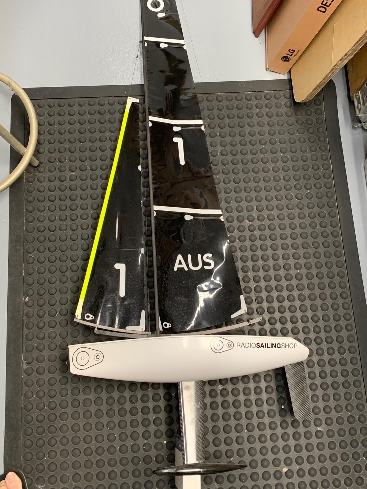

Il n’y a plus de longueur minimum pour la coque ????
Re: Proposition Règles de Classe 2022
C’est les possesseurs de MM qui vont être comptant de pouvoir renaviguer
Mais effectivement est-ce nécessaire…
La question se pose en effet. Avec la suppression de la notion de longueur mini, un MM serait en conformité avec les règles du projet 2022 ; de tels bateaux auraient un avantage conséquent dans la pétole, mais seraient derrière dès que le vent monte un peu : poker!
Bref, êtes-vous pour ou contre ?
Exemple australien de MM optimisé, auquel il ne manque que la défense d'étrave pour être conforme :
- AE394CEC-7B8D-4E16-8518-06E415F56A0E.jpeg (265.41 Kio) Vu 4799 fois
