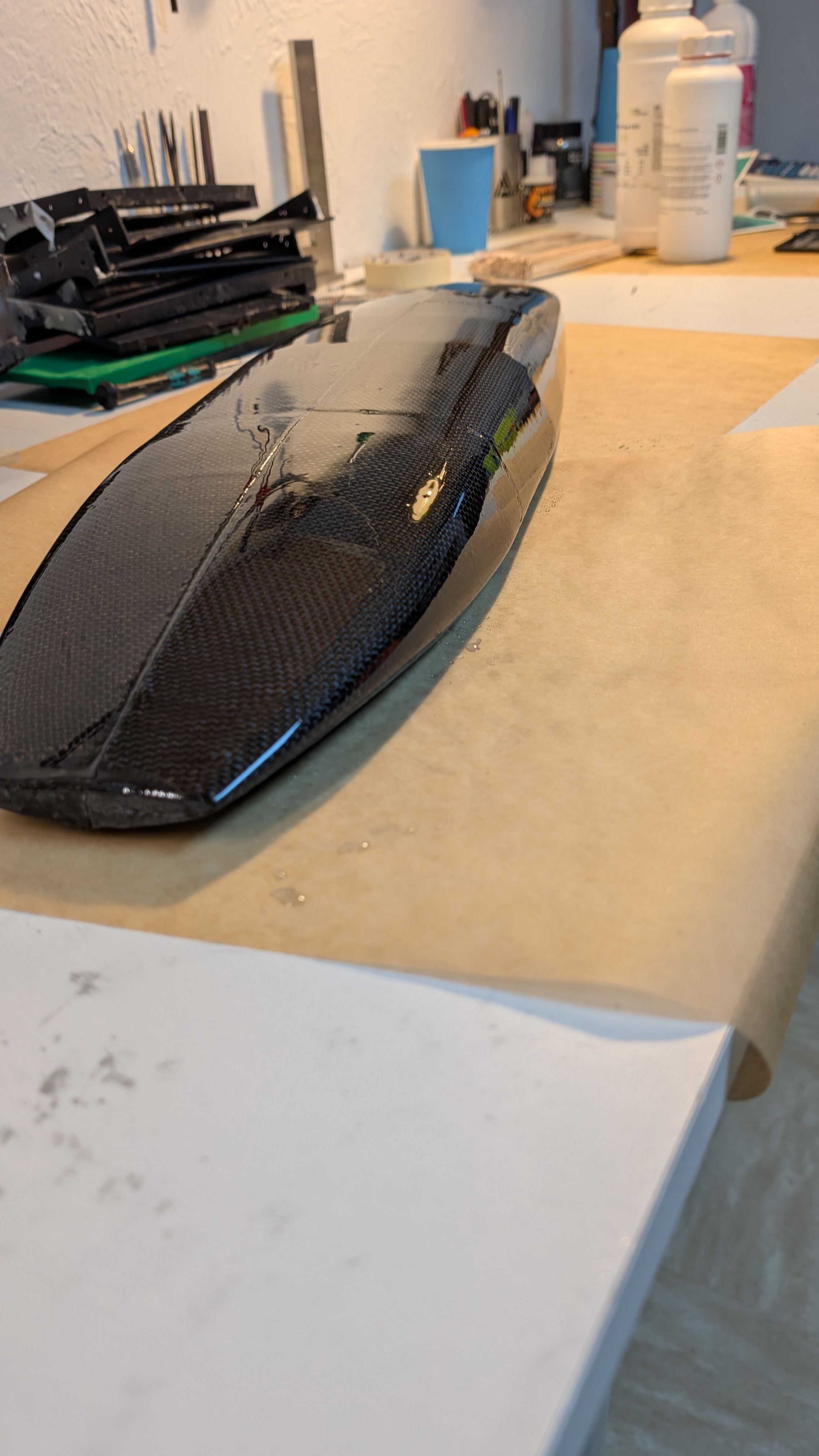

je continue mes recherche sur les scow
donc voici la v3 qui un peut évoluer celui ci et fait collaboration avec mon amis calou
le bateau a vue l'eau les teste de stabilité ont était fait
vous savait se qu'il vous reste a faire du moment que ces constructif

Re: scow v3
