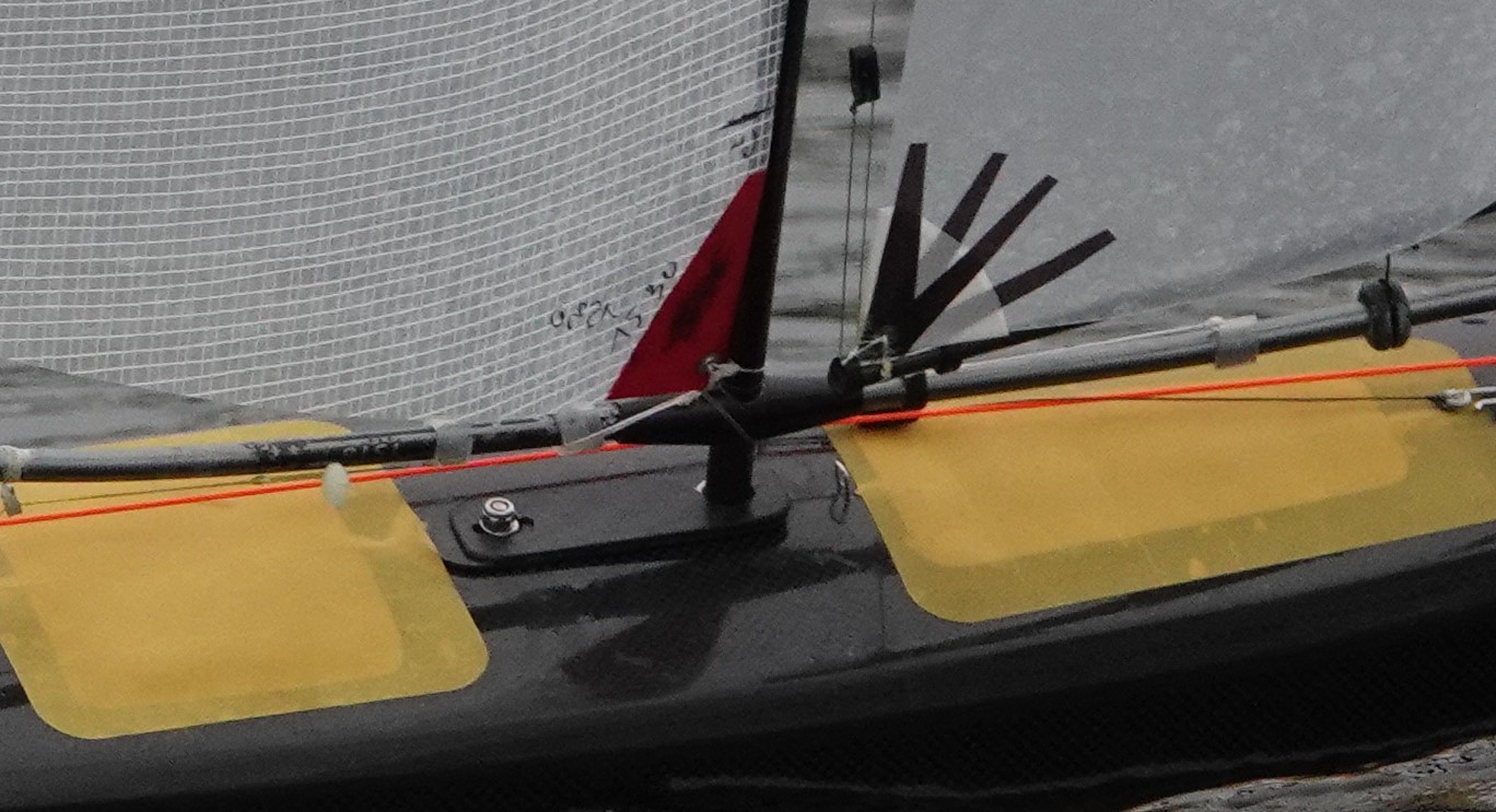

Re: Écoute dyneema
Posté : 20 janv. 2023 17:46
Sur le Uno, puit de mât conique.
On ne peut régler que la quête, car le pied du mât est fixe. C’est plus simple ;-)

Re: Écoute dyneema
Posté : 21 janv. 2023 16:34
on peut tres simplement régler la quête sur le UNO , voir la photo
avec une réglette tenue par l ecrou de quille qui coulisse en longitudinal , dans laquelle vient se mettre le roulement épaulé , er par dessus une espece de "gachette , qui empeche le mat de sortir de son logement , et qui permet de soulever le bateau pat le mat
