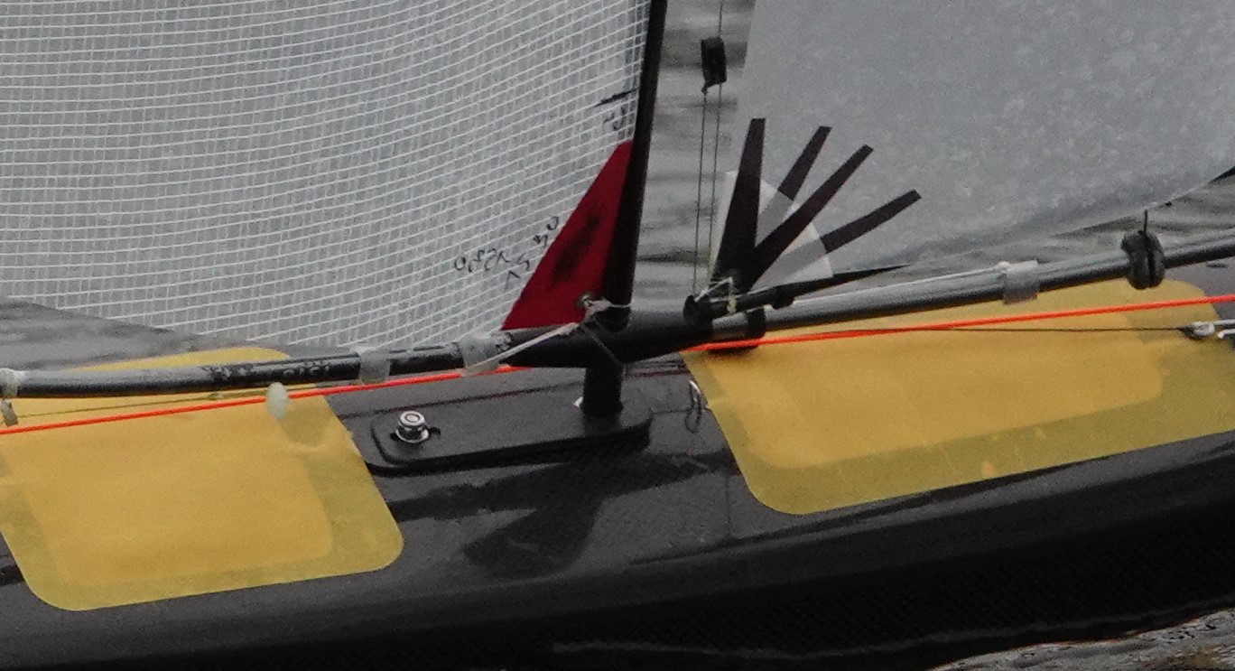

Messages : 282
Re: Écoute dyneema
on peut tres simplement régler la quête sur le UNO , voir la photo
avec une réglette tenue par l ecrou de quille qui coulisse en longitudinal , dans laquelle vient se mettre le roulement épaulé , er par dessus une espece de "gachette , qui empeche le mat de sortir de son logement , et qui permet de soulever le bateau pat le mat
