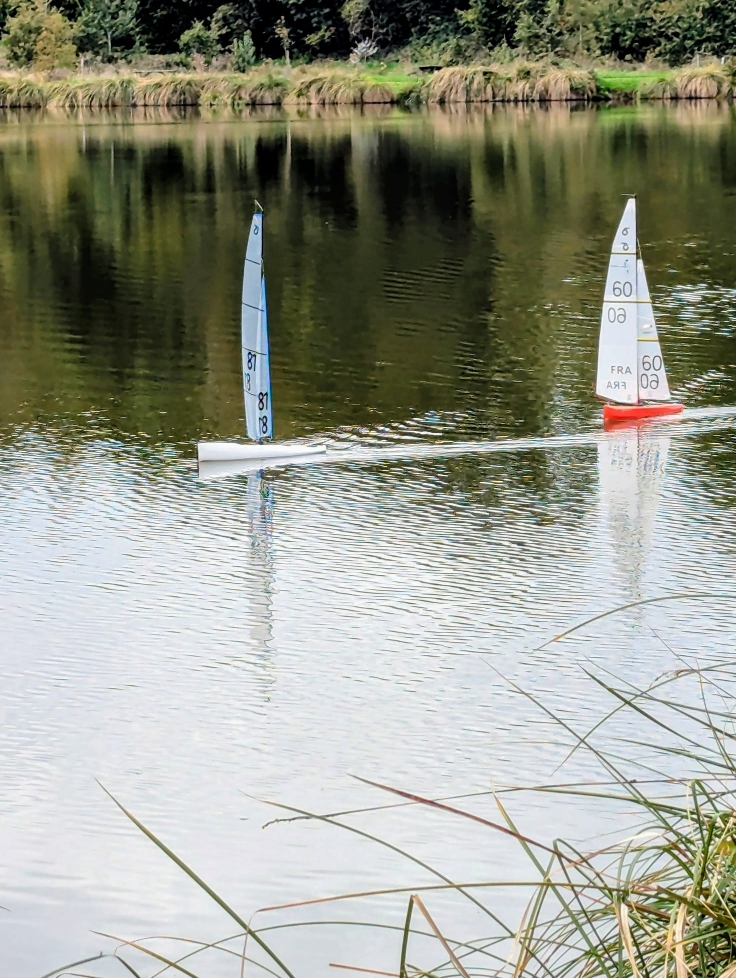

Bonjour , je vais essayer de te repondre au mieux lol
La carene , pour moi tres bonne et construction franchement super propre ,
Les voiles ,,, la forme est carement top ,,, mais mais mais , elles sont transparente et la visibiliter ba c est nul lol avec des bandes de visualisation c est mieux , ( au feutre )
Les greement , ba en fait tu en recoit deux , , 2 jeux A un balestron et un classique ,,, le tout deja monter , et pas mal sauf les noeuds a bloquer ( une goute de colle) sinon ils glisse, le Jeu A classique ne me sert a rien et il me faudrai un B et un C
Fiabilisation , en fait peu de chose , j avais une fuite au niveau du tube de jaumiere mais vite reparer ( cyano avec bi carbonate ) HACKER mavais meme pproposer de m echanger la coque ,,,,
Les emplanture de mat ont un peu de jeux , je vais essayer de regler ca , et je trouve la quille un peu souple ,,,
J a peu naviguer contre d autre rg , mis a part avec un cador de chez nous , qui a un niourg tres affuter , ba dans le petit temps j etais quasi tous le temps devant , ( et je suis pas un cador lol )
Il y en a plusieurs en allemagne qui truste regulirement les premiere places ,,,,
Voila j esper avoir repondu du mieux possible ,,, ma conclusion ba pas mal du tout du tout , et pour le prix faut relativiser ca il ne manque que la radio et le recepteur , ( a ttention les servo sont en 6 volt )
au plaisir
arnaud
le tango en blanc
le tango en blanc
