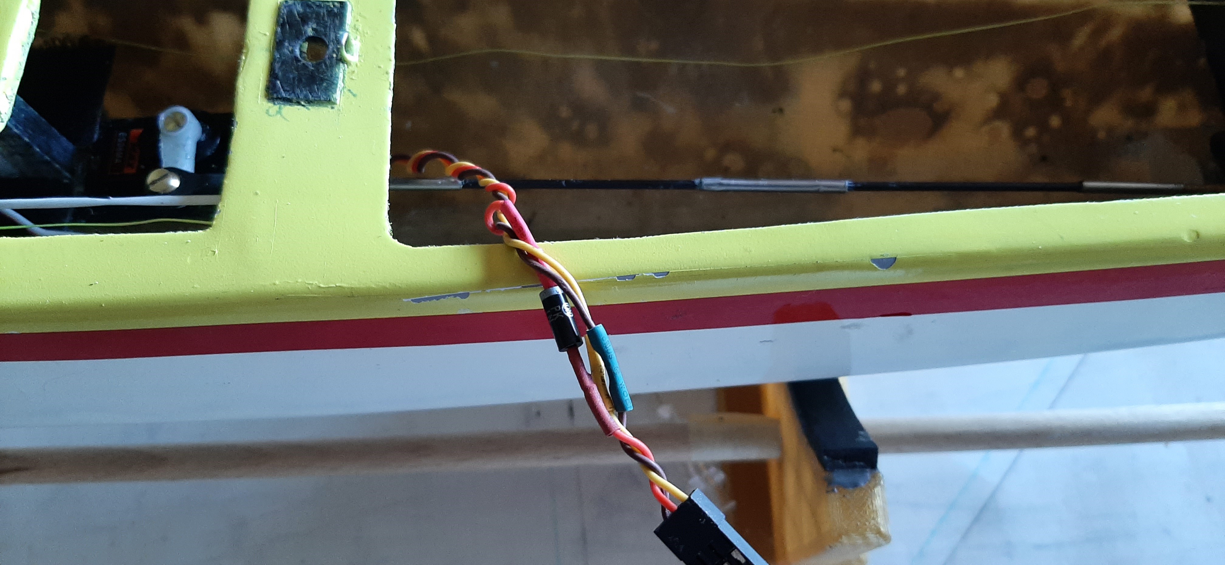

Pour quelques euros tu trouves des diodes zeners sur Ali express 1N5342B NK20 tu l’insère dans le Plus de servo en 6V Dans le bon sens!!) ainsi tu peux alimenter un treuil et le récepteur en 7.4v et ton servo en 6V est protégé
