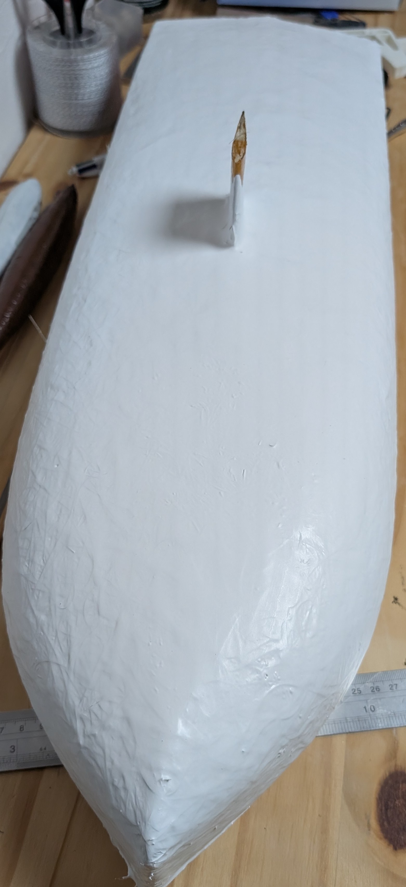

Re: rg 65 type scow
bonjour a tous
je suis désolé sa un petit moment pour ne pas dire un grand
il se trouve que j'ai un métier très chronophage
le bateau a bien avancé tout de même
j'ai fait la stabilisation de la coque avec une couche de mat 150
ainsi que la mise en gel Coat afin de faire la finition étape qui sera très longue
une fois cette dernière fini je pourrez passer a la fabrication des plan de joint pour faire les demis moules de coque
et le moule de pont
et le moule de pont
- coque .jpg (566.68 Kio) Vu 7885 fois
