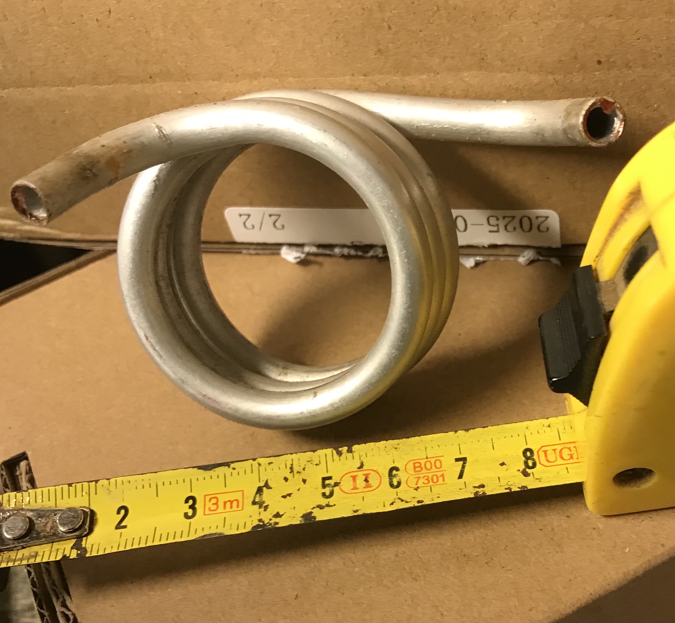

Bonjour , cela peu aussi ce faire avec du sable a l interieur du tube ,,,
Re: Comment courber les tubes de home en alu ?
Bonjou,
Effectivement, remplir un tube d’alu de sable, permet de réaliser des courbes sans écraser le tube.Ci joint le réfrigérant d’un moteur diam 40!
Cordialement
Thierry
Cordialement
Thierry
