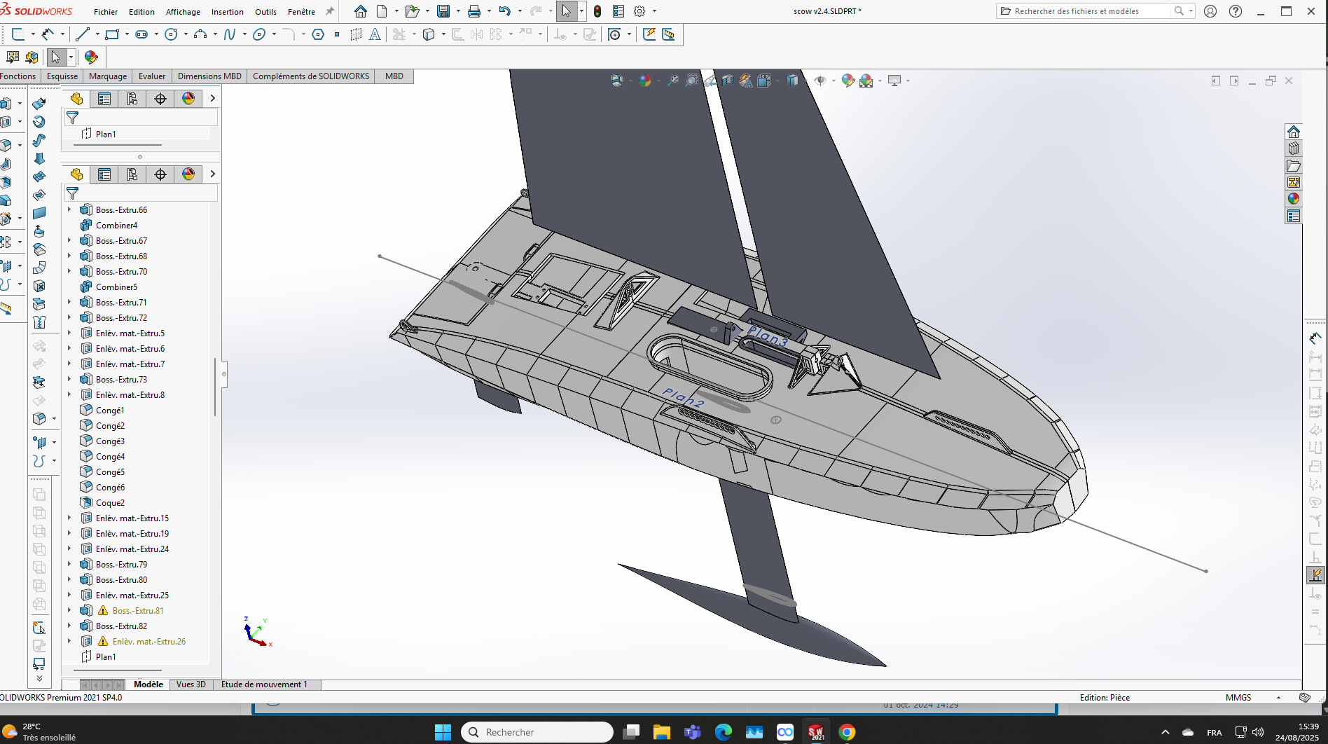

bref voici la structure interne du scow v2
puits de dérive
pied de mat
boite radio
platine électro
a l'inverse des bateaux en composite
les bateau en impression 3d ont besoins d'avoir une structure relativement importante du au fait que le matériaux utiliser nait pas aussi résistant que la fibre de verre
toute fois sa reste une très bonne alternative sa permet de limité le martiaux composite a un simple renfort une couche très fine suffi par ex un sillione 40 gr serra suffisant car sont rôle se limite plus a de la sécurité que du structurel en suite un bateau (coque seule ) en composite a un cout de reviens d'environ 100€ a minima un bateau (toujours coque seule ) en impression 3d coute environ 15€ je vous laisse faire le calcul
et en plus il et pas garantie que le bateau soit plus lourd ou plus léger
puits de dérive
pied de mat
boite radio
platine électro

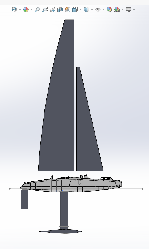

bonjour a tous le scow v2 a un peut évoluer
comme dab a vaut commentaire
