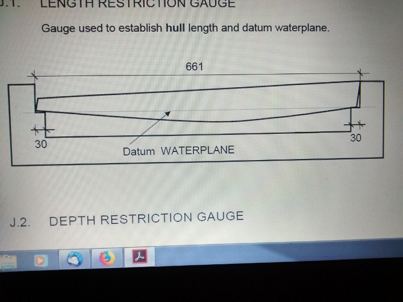

Un gabarit est à l'étude, il serait doté de cales intérieures à chaque extrémité, afin que le tableau arrière et l'étrave y reposent, et déterminent une ligne de flottaison artificielle (datum waterplane) ; cela interdirait une quelconque inclinaison de la coque.
Il reste à déterminer l'épaisseur et la longueur de ces cales :
- épaisseur, afin de ne pas pénaliser la liberté de creux de carène
- longueur juste suffisante pour que les parties en dur des extrémité des coques puissent y reposer, tant pour la longueur max que mini

Pour la mesure de la coque, un gabarit, c’est très bien , mais pourquoi ne pas le présenter par le haut, comme cela tu n’as plus de problème avec la forme de la carène

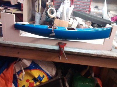

pour le bac à jauge, je déterre un vieux post de l'ancien forum:
http://rg65france.free.fr/forum2/viewto ... f=1&t=1400
gabarit 2.jpg (35.9 Kio) Vu 7299 fois
Re: jauge 2014 en Français
Tu peux prendre un gabarit sur deux points comme le gabarit ci dessus (gabarit jauge 65class) mais ça ne peut pas être là flottaison, elle est propre à chaque carène et au poids des bateaux. L'idéal est l'aquarium mais compliqué à mettre en place.
Bernard

Ce système de gabarit est utilisé depuis plus de 20 ans en classe M et donne satisfaction à tout le monde, de plus il offre la possibilité de contrôler que le safran ne dépasse pas la longueur hors tout.
