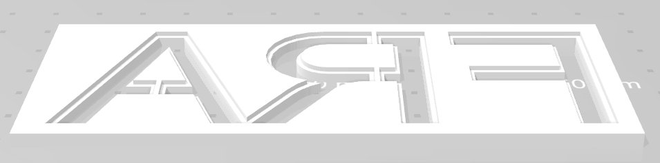

par grave
FRA.zip
(6.07 Kio) Téléchargé 241 fois
Plus qu'à esssayer...

grave a écrit : 24 janv. 2022 13:39 FRA.jpg
FRA.zip
Merci
