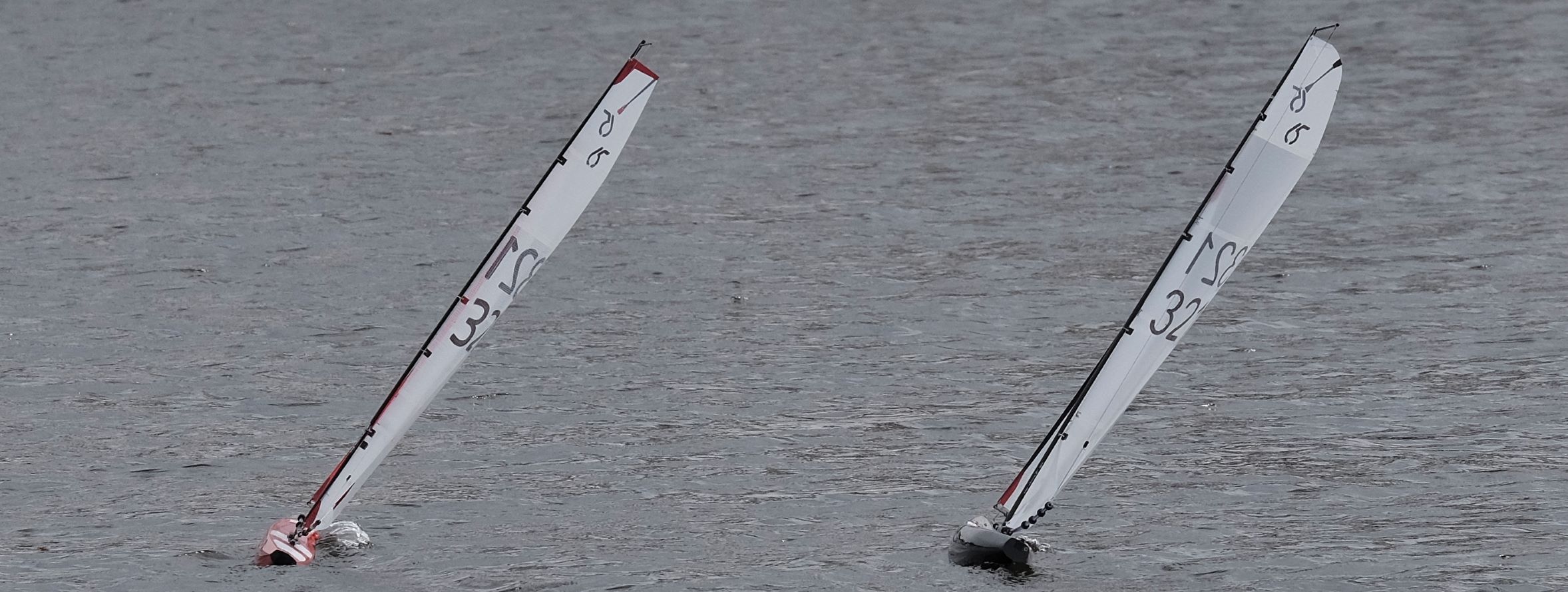

plusieurs choses
si tu veux qu on voit quelque chose , il faut qu il y ai du vent dans la voile , qu elle soit vraiment comme en navigation , en position statique , on ne peut absolument rien voir
ensuite de mon point de vue , a la base il y a trop de tension sur la chute , la voile n est pas assez vrillé et comme tu as un creux important sur ta laize haute , ce creux est bloqué , il ne change pas de coté .
sur la photo qui est en piece jointe , tu verras que le vrillage est nettement plus fort que le tien, et ça marche tres bien comme ça tant en vitesse qu en cap
donc vrille ta voile et fait des photos avec du vent dedans
