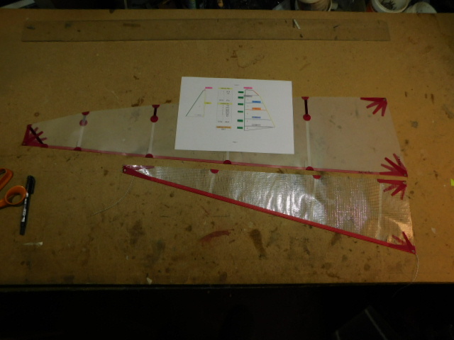

Re: Mesurer ses voiles
et voilà , bande de mesure et croquis des voiles.
j'en connais qui vont être content
