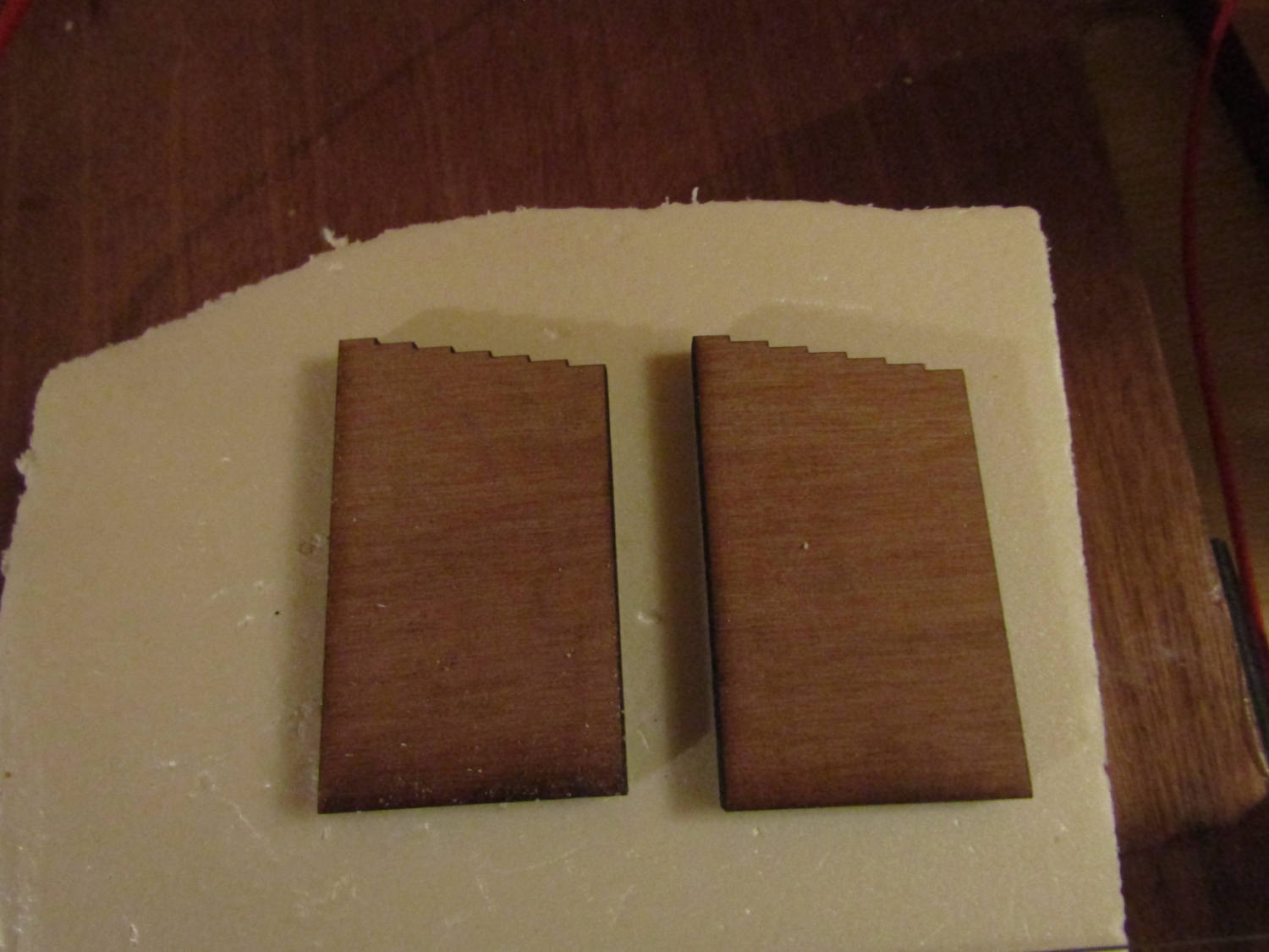

Les petites équerres latérales, pas prévues au début mais utiles au final.

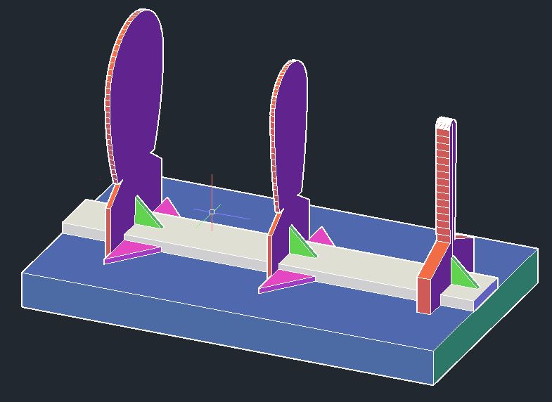

Merci bcp pour tes réponses et dessins /photos .Joli travail !
Pour tenir latéralement un couple, perso, je mets 2 équerres vertes verticales au lieu d'une (comme sur ton dessin) séparées de quelques cm.
Pour la coque en carbone 80g/M2, mets tu une couche unique de tissu ?

pr31 a écrit : 29 févr. 2024 16:47 Merci bcp pour tes réponses et dessins /photos .Joli travail !
Concernant la tenue des couples, j'avais pensé mettre deux équerres mais avec une c'est suffisamment rigide.
L'alignement des couples est parfait avec ce système de règle (blanche), pas besoin de se casser la tête pour les positionner.
Le tissus de carbone, j'en cherche en 80gr/m² pour une seule couche 0°/90°. En plus de ce tissus, je rajouterai des fils de carbone à 45° pour que ce soit meilleur en torsion et sans que ce soit dommageable au niveau du poids.

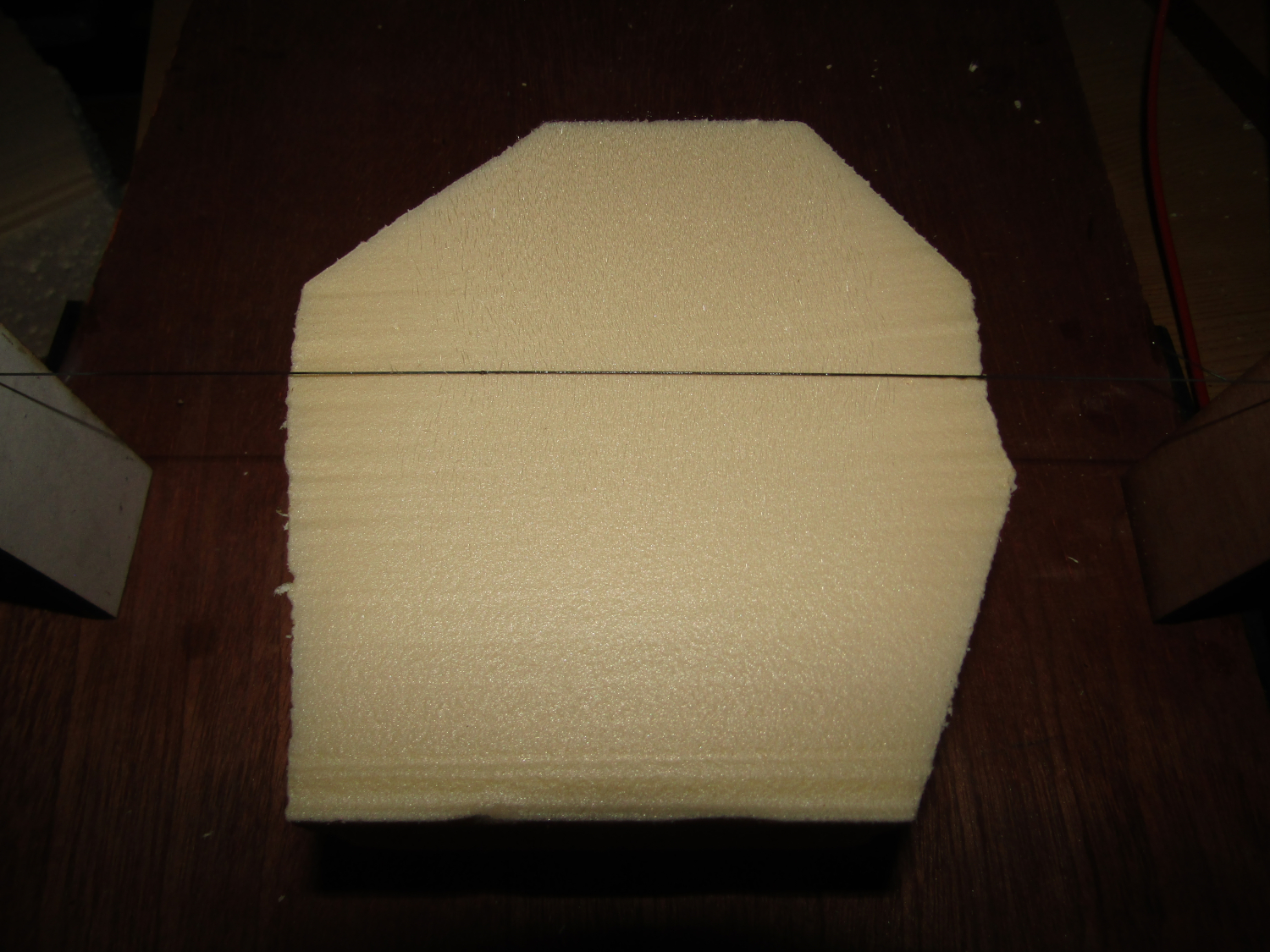

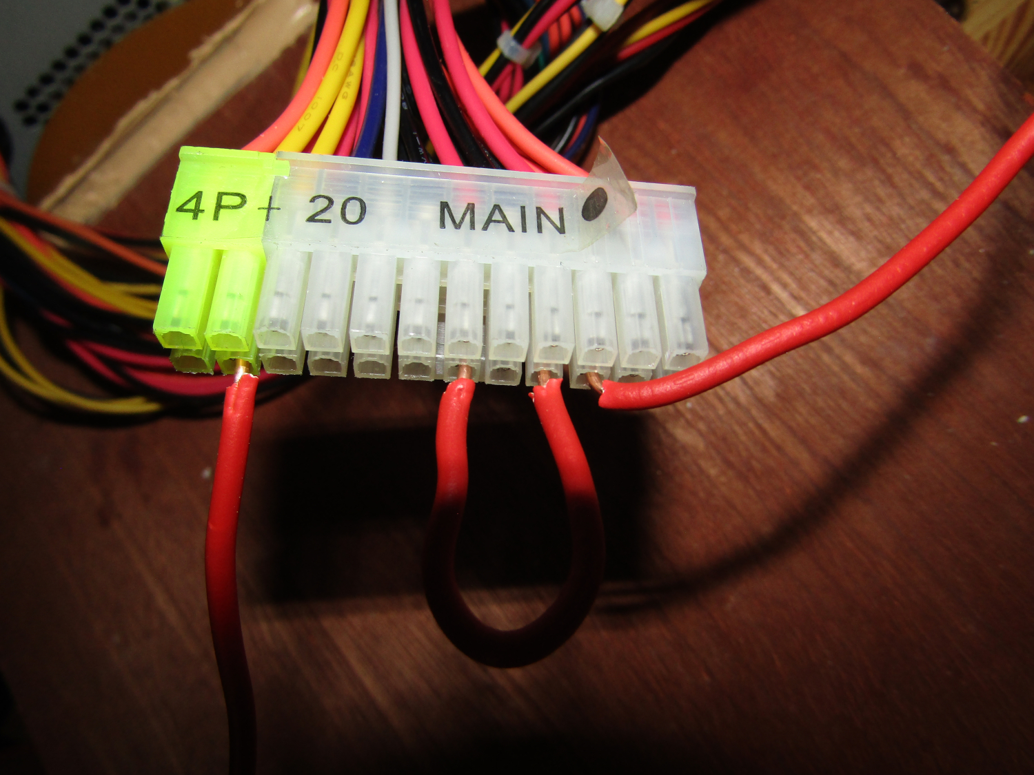

Je découpe au fil chaud le polystyrène extrudé en utilisant une alimentation de PC. Des cales poussent le fil inox exactement à la hauteur voulue. Il suffit de glisser le bloc, ça découpe très vite et proprement. Fil inox de 0.6 mm, c'est parfait pour la découpe.
Les cales de réglage.
Le montage est très simple.
