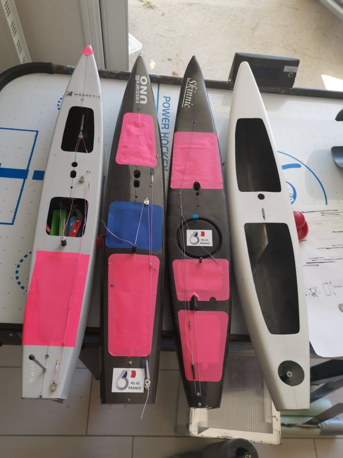

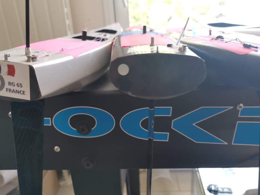

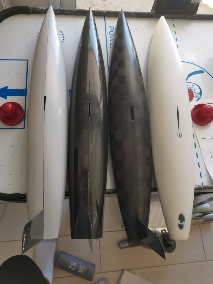

Antoine pourrais tu nous mettre une photo des tes 3 coques ( Skinnic, wedge et Uno) cote à cote, juste pour voir les différences stp?

Re: Spécificités du Uno, skinny, manta, Orion edge…
Message par @ntoine »
de gauche à droite wedge uno skinnic skinno

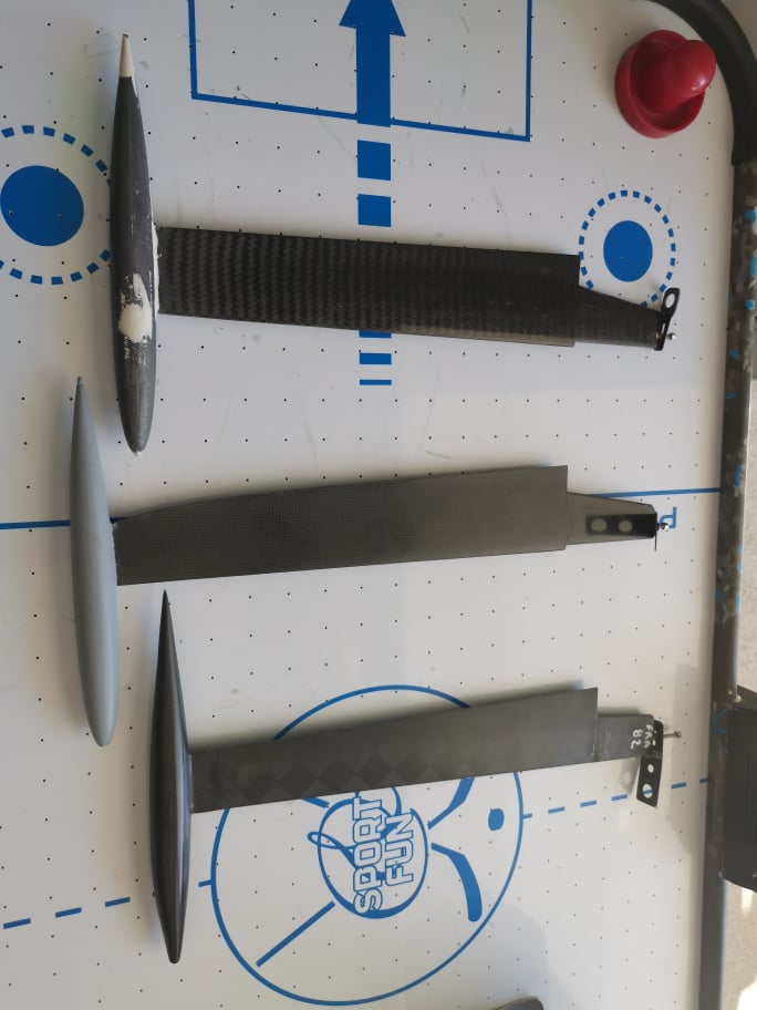

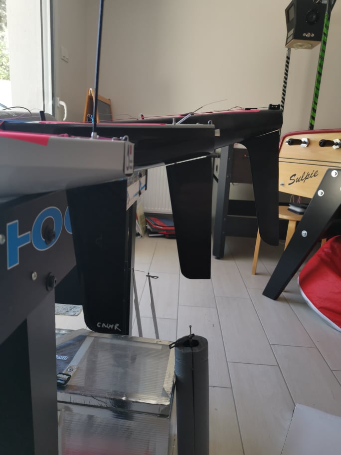

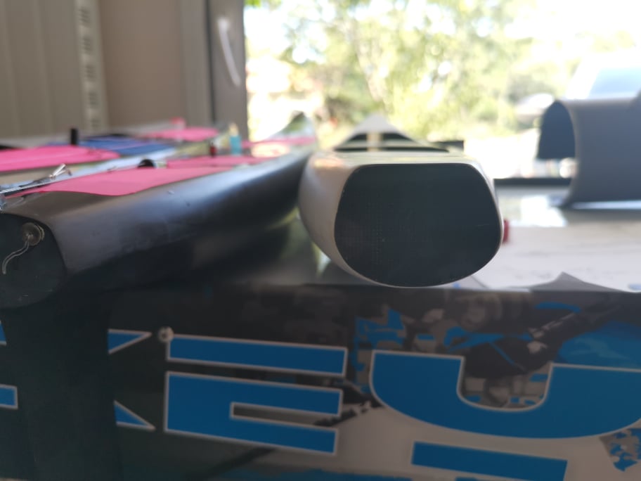

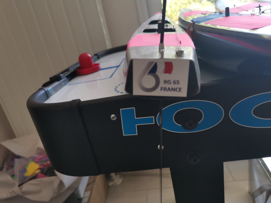

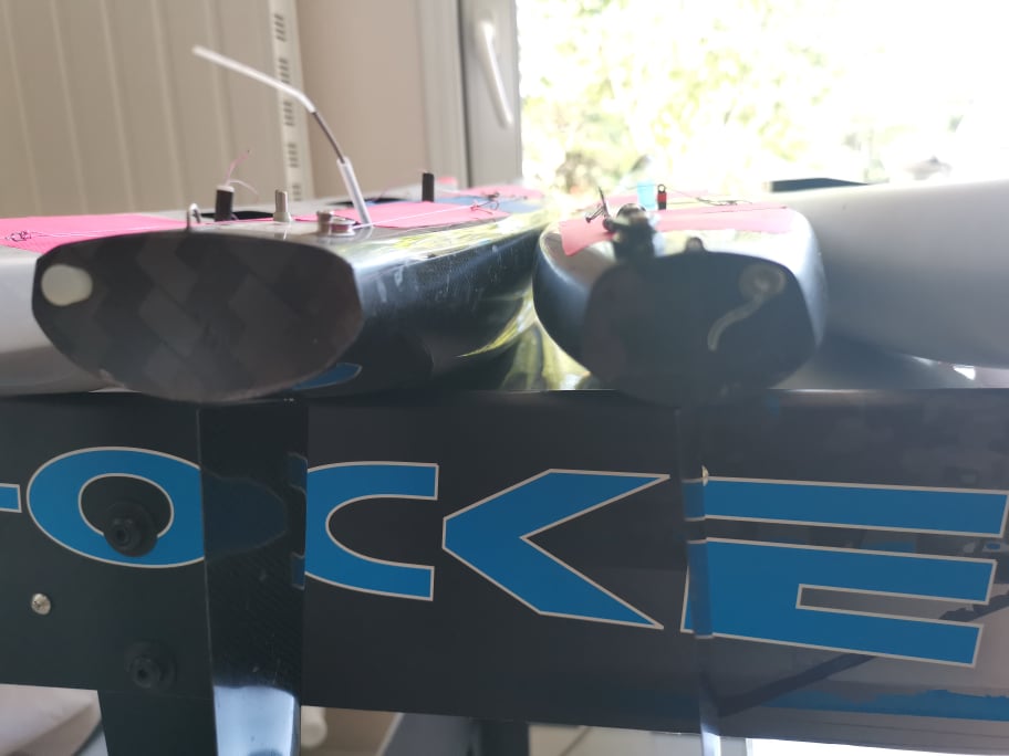

de gauche a droite wedge uno skinnic
