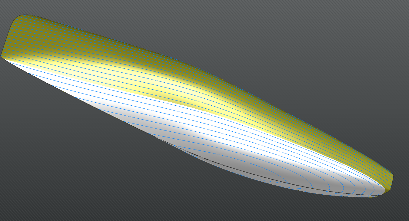

bonjour a tous voici une ébauche de mon nouveau projet
bien toute critique constructive

Formes assez novatrices, mais il est encore assez difficile de se rendre compte ; la partie avant me semble très fine, donc très faible volume contre l’enfournement, ce qui peut être rédhibitoire sous balestron au portant dans le vent soutenu.
Re: nouveau projet
Posté : 20 avr. 2025 18:28
par romu
je te remercie pour cette remarque je modifie sa

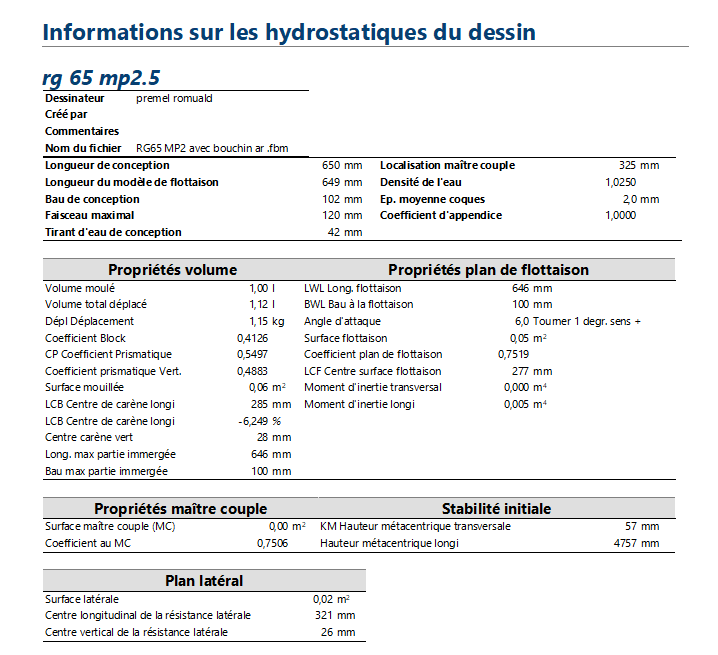

voici quelque petite retouche de faite

Le safran me semble un peu court et un peu petit... Tu as rentré quoi comme surface anti dérive dans le programme ?
Re: nouveau projet
Posté : 29 avr. 2025 20:08
par romu
bonjour
la dérive et le safran
pour la dérive la longueur et de 280 mm pour une corde de 50 mm
le safran longueur 100 mm corde haute 40 mm corde basse 25 mm mais il n'ait pas encore définitif
que pense tu de la carène ??
