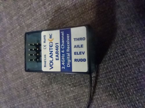

Est-ce que vous savez quel protocole parle le récepteur Volantex EAR401 ?
Je voudrais configurer une radiocommande universelle Jumper pour qu'ils puissent se parler.

Rien trouvé après recherche.Sur la photo on ne voit que les 4 connecteurs des voies. Il n’y a pas de cordon pour l’alim ?

Bonjour, si tu as un module 4 in 1 en émission sur ton émetteur, essai le protocole V761 En 4 ch. Ça marche avec des avions Volantex.

Bonne année, peut être ceci:
Il faut quand même préciser que pour l’appairage, il faut d'abord brancher le cavalier fourni avec le récepteur sur la prise "BAT"ou BIND, l'accu peut se brancher sur n'importe quelle autre prise.
1. Connectez le récepteur à une batterie et observez la LED clignotante.
2. Maintenez enfoncé le bouton de liaison situé au bas de l’émetteur
3. Allumez l’émetteur tout en maintenant le bouton d’appairage enfoncé et observez la LED.
4. Lorsque la LED cesse de clignoter, vous avez terminé
