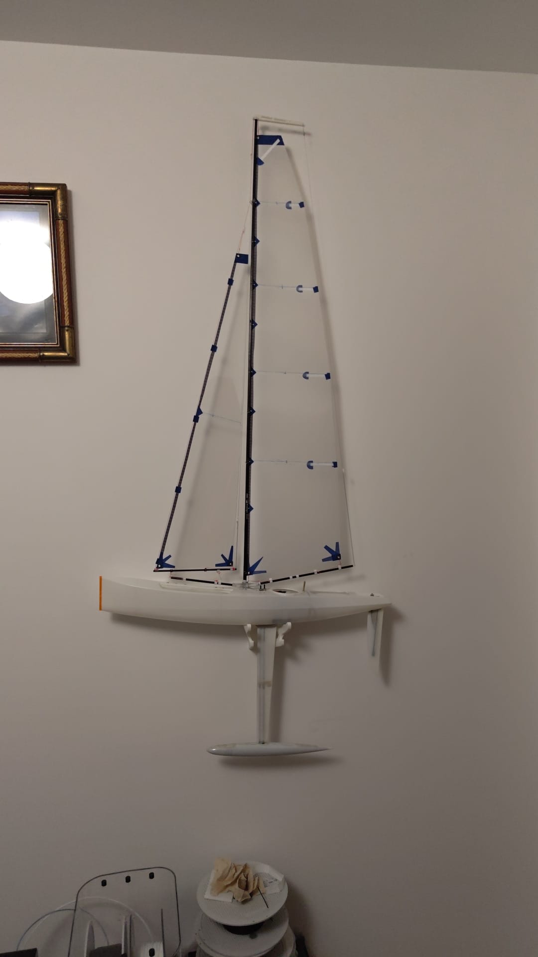

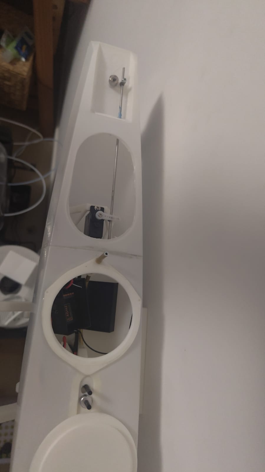

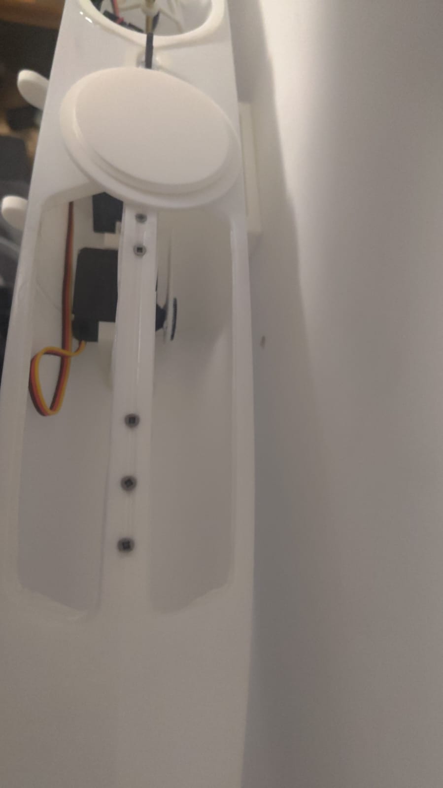

Ma compagne m'ayant offert une imprimante 3d pour Noël, ça a réveillé mon envie de bricoler des voiliers RC :D .
Je suis situé dans le cap-sizun (finistère), si certains d'entres vous sont dans le coin ça me dirais bien de vous rencontrer pour des conseils/naviguer.
Je me suis lancé dans la construction d'un manta 2017 imprimé en 3d, je compte réaliser mes voiles moi même aussi :D.
Au plaisir de vous lire.

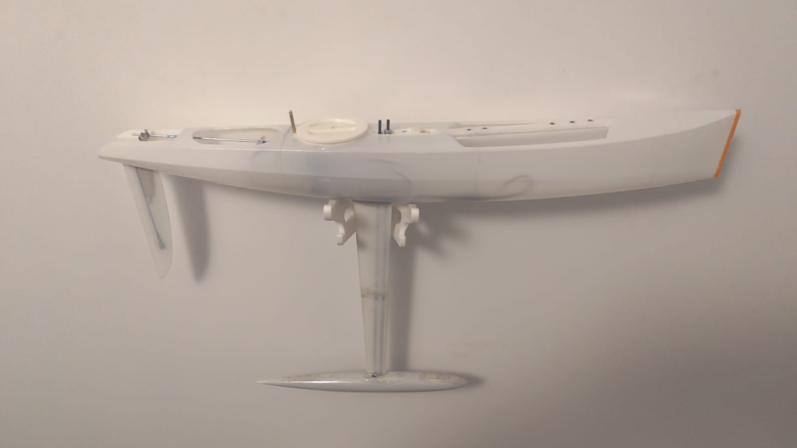

J'ai finalement pu terminer mon jeu de voile A, je vais donc pouvoir l'essayer dès que la météo le permet (c'est la tempête en ce moment :shock:).

il fait quel poids ton bulbe ? il a l'air volumineux

Le bulbe fait 600g, il est imprimé en 3d et rempli de colle et plombs de pêche aussi petits que j'ai trouvé.

Il existe des billes ,ou de la poudre de tungstène sur internet,cela permet un lest plus lourd et/ou moins volumineux.
On peux aussi rentrer en bas de la quille des rond de 2mm.

TheSnake a écrit : 27 févr. 2024 01:51 Le bulbe fait 600g, il est imprimé en 3d et rempli de colle et plombs de pêche aussi petits que j'ai trouvé.
Je ne connaissais pas cette technique mais du coup la peau imprimé en 3D doit donner de l'épaisseur à l'ensemble.

YLC a écrit : 27 févr. 2024 07:47 Il existe des billes ,ou de la poudre de tungstène sur internet,cela permet un lest plus lourd et/ou moins volumineux.
Ylc
Je ne connaissais pas, je vais regarder pour mes prochains bulbes, merci :D !
GIBAUD Stéphane a écrit : 27 févr. 2024 11:24
Oui la peau 3d ajoute de l'épaisseur et puis le mélange à l'intérieur n'est pas 100% plomb, il y a aussi la colle qui a une plus faible densité, je ne pense pas que mon bulbe soit optimisé mais il fera l'affaire pour essayer le bateau j'imagine ^^

Ton bulbe, oui.
Je me fait plus de soucis pour la souplesse de la quille ; plus c’est raide, mieux c’est!
Cependant, superbe effort pour une première, félicitations !
