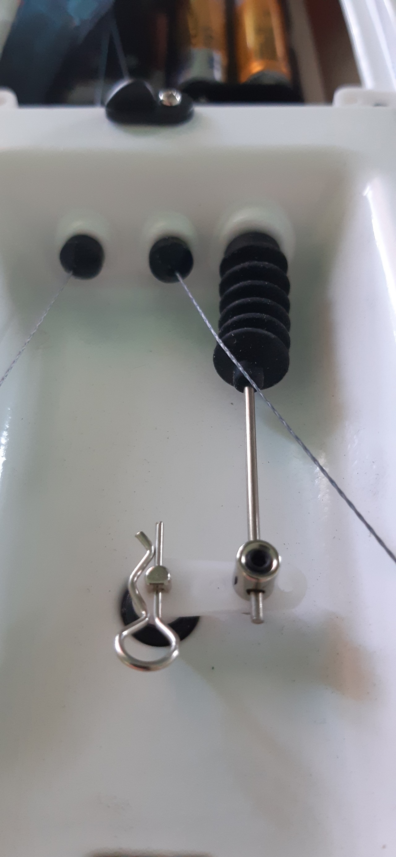

J'utilise sur mes RG le principe que j'ai découvert avec le Compass de Volantex :
il y a un méplat sur le haut de la mèche du safran, on y insère le petit bras de palonnier en nylon dont le trou central dispose lui aussi d'un méplat.
Cela rentre relativement en force pour éviter tout jeu et c'est sécurisé par une goupille "bêta", comme cela il est impossible de perdre le safran :
Pas de vis de palonnier à serrer (qui peut de desserrer si on ne l'a pas "souquée) , pas de tournevis à insérer dans un trou aveugle, c'est simple et efficace ! Il suffit de se procurer le fameux petit bras de palonnier en nylon qui est dispo en accessoires du Compass sur le net.

Et quand on est un modéliste adroit et un peu outillé, on peut compléter par un petit trou sur le haut de la mêche et sécuriser avec une goupille (comme la photo plus haut), cela n'empêche pas le palonnier de tourner si on ne l'a pas assez serré mais on ne perd pas le safran... ;)

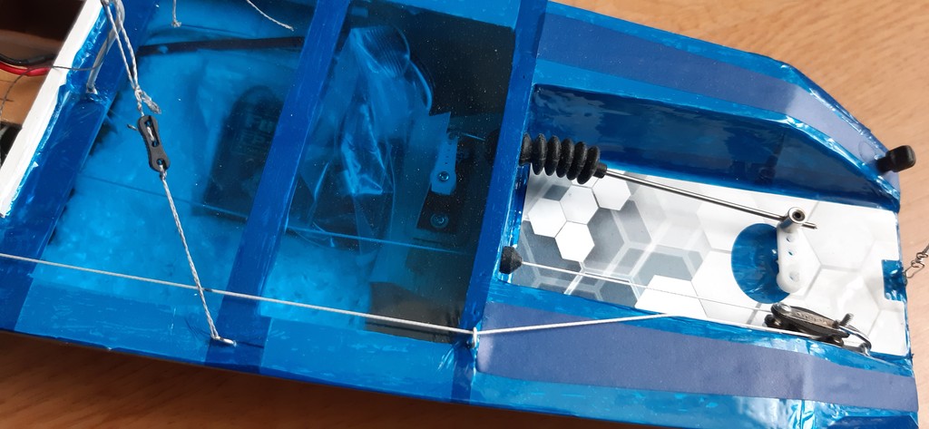

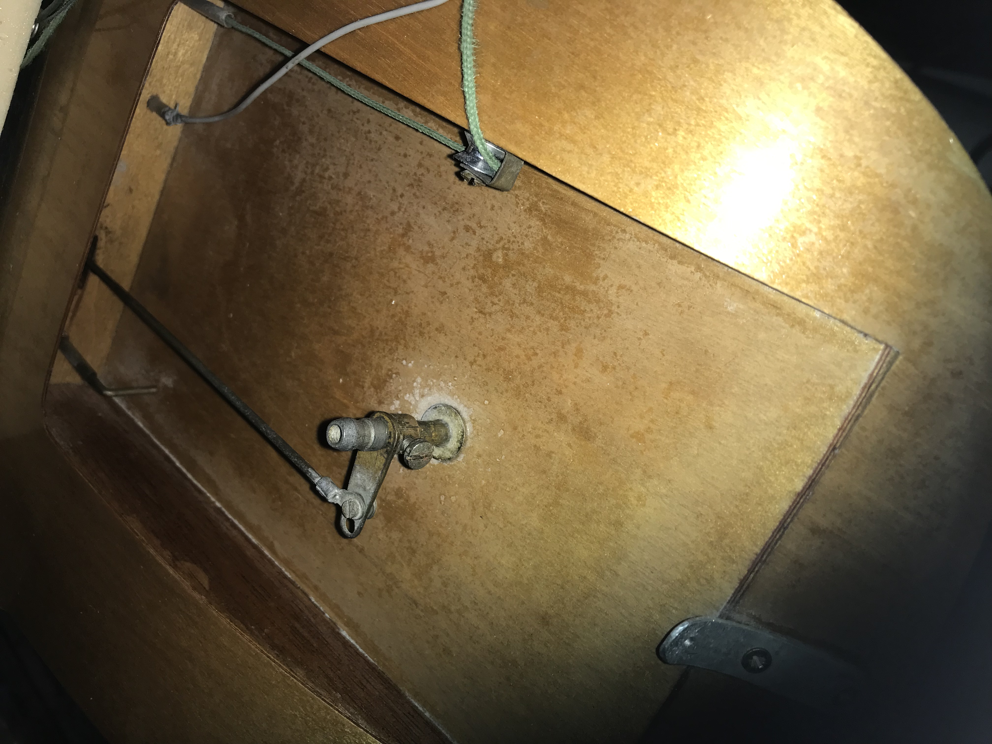

Mon premier classe M était ponté complètement et c'était toujours la galère au bord de l'eau pour serrer la vis par la trappe d'accès.
Depuis je fais systématiquement un décrochage sur le pont qui permet de faire déboucher le tube de jaumière dehors (voir les photos)... Tout est bien étanche, solide et le palonnier est simple à fixer sur l'axe du safran...
