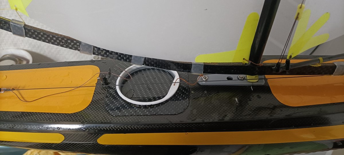

Bonjour , suite au naufrage de mon UNO ,acheté il y a peu a hotel golg ,
et a son repechage , un copain de l' AVRV se charge de la réparation de la coque fissurée sur 5 cm ,
quel vernis ,si c'est verni, pour l'aspect exterieur ? merci

Si possible rien, un scotch invisible à l'extérieur pour remettre en place les lèvres et réparation par l'intérieur. quand c'est sec, tu enlèves (ou garde) le scotch.
S'il reste une différence de niveau, une goutte de résine à l'extérieur et à nouveau un scotch pour lisser et étaler.
Si tu tiens à revernir, c'est vernis auto en bombe. mais les cassures sont souvent à la limite de la bande de renfort entre les demi coques donc invisibles en navigation.

Tout à fait d'accord, réparer par l'intérieur.
Dégraisser à l'acétone la surface à réparer, poncer pour garantir un bon accrochage d'un fin tissu verre ou carbone + résine époxy légèrement chargée en micro ballons + poudre de carbone.
Un scotch transparent appliqué sur la surface extérieur (avant la stratification)permettra à la résine de pénétrer jusqu'au scotch, rendant la fissure invisible.
Et ton bateau sera comme neuf!

Le bateau a coulé tout seul ,sans abordage ,entierrement de ma faute , trappe adhesive trop ancienne ,
reponse de vamsails : pour l'exterieur vernis acrylique transparent en spray , merci pour vos réponses
