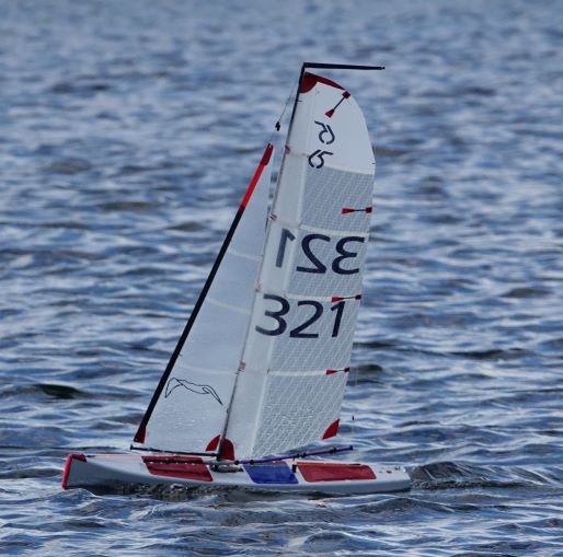

Posté : 20 févr. 2022 13:56
jeu B+f.jpg (50.25 Kio) Vu 12845 fois
dans ce genre là ??

Bonjour Pat 16
En théorie, des voiles à fourreaux ne peuvent qu'être plus efficaces que des classiques gréées au mat.
On a pas les perturbations de ce dernier et l'écoulement des filets d'air s'en trouve amélioré.
Ca c'est la théorie et dans le même esprit les voiles épaisses (mat ailes ou autres) vont encore plus dans ce sens.
Maintenant justement pour cette raison, les voiles à fourreaux sont mesurées (leur surface) sur tout le tissus donc devant le mat.
Elles sont aussi plus délicates à réussir, le collage du fourreau c'est pas de la tarte pour que ça tombe parfaitement.
Voila je pense que tu as ta réponse, tu as compris "ca dépend" :)
Mais Hervé dont la photo montre qu'il est pas mauvais à les réaliser t'en dira plus...

Fabrication Marc Pomarede

de mon point de vue , c est plus psychologique qu autre chose .
une voile à fourreau REUSSIE fonctionne bien , de là à dire , surtout dans nos tailles de voile, qu elle amène un gros plus en terme de performance , je pense qu il faut relativiser !
c est surtout un avantage psychologique par rapport à ceux qui n en ont pas , et qui pensent donc que tu va aller plus vite avec .
peut être qu en M , ou en 10R la donne est différente parce que les voiles sont plus grande , mais en RG , je ne crois pas .
d ailleurs , j ai arrêté d en faire ,trop de loupé pour une voile vraiment réussie

Dommage que tu ais arrétė d'en faire, car celle de la photo est tout au moins esthėtiquement, magnifique!
