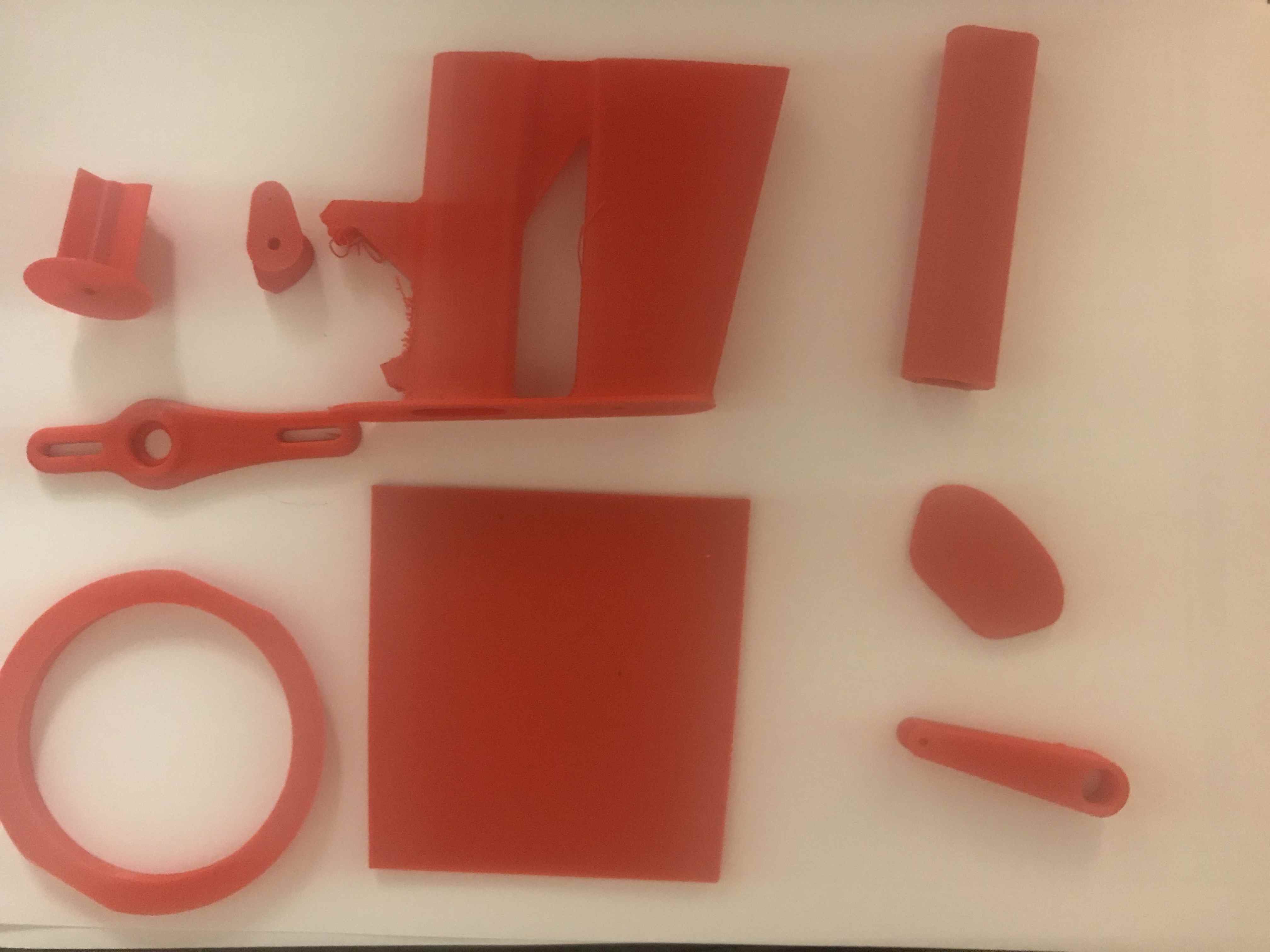

Pièces du Vector, pas mal de choses à retravailler

Pour le Vector, les pièces sont plus pauvre que sur le kit du Manta Evo fournit par Andy, pour le Manta Evo entre les pdf et le forum allemand on peut se débrouiller, pour le Vector c'est un peu plus de bricolage, mais je vais prendre des pièces du Manta EVO
Pour la quille, j’hésite : partir d'une impression 3D avec renfort d'un jonc carbone, et j'emballe le tout avec de la fibre de carbone ou bricoler une hélice d'hélico de ce type

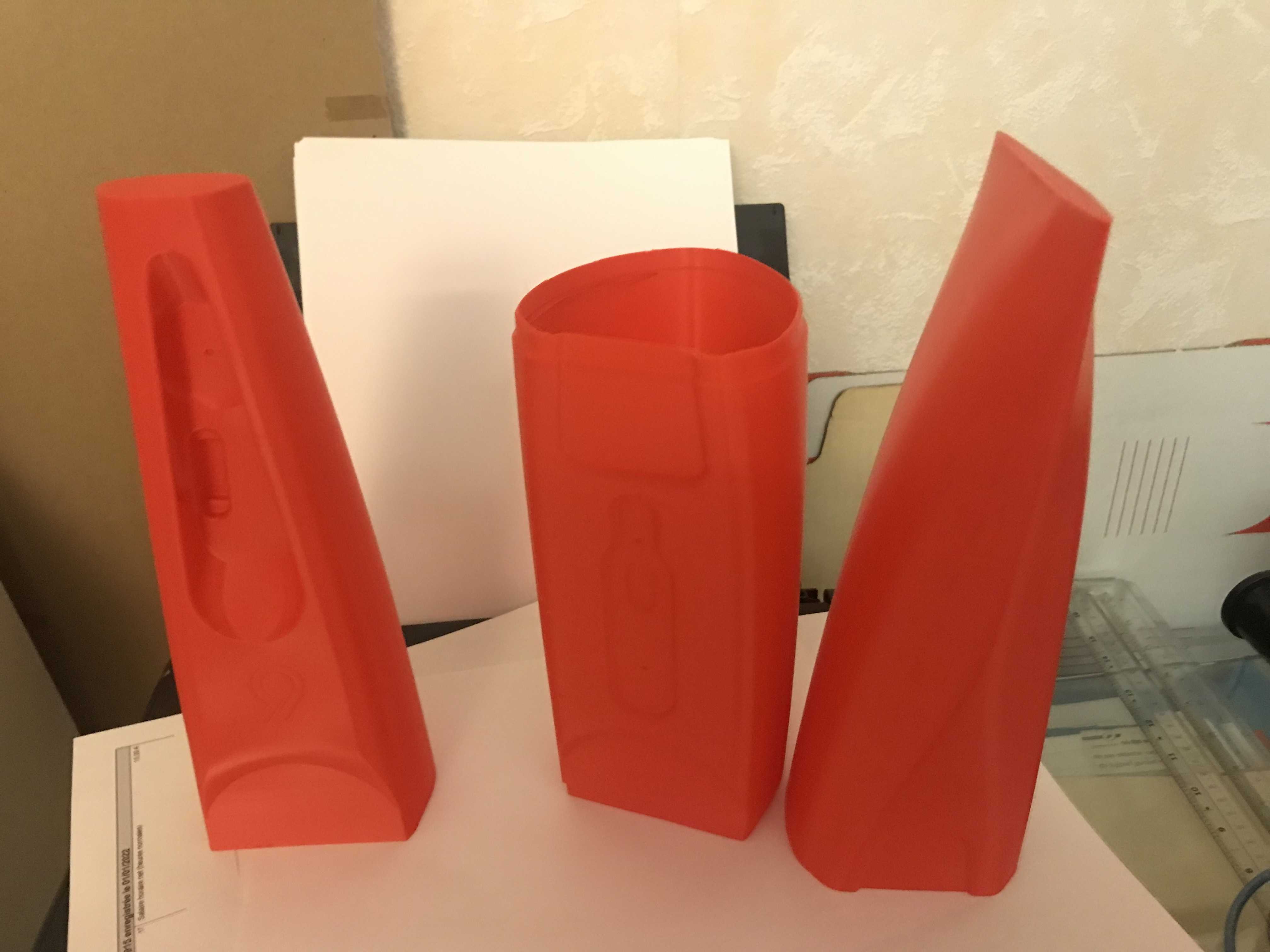

Re: impréssion 3D
