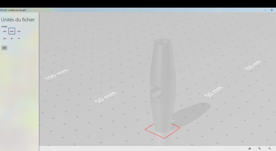

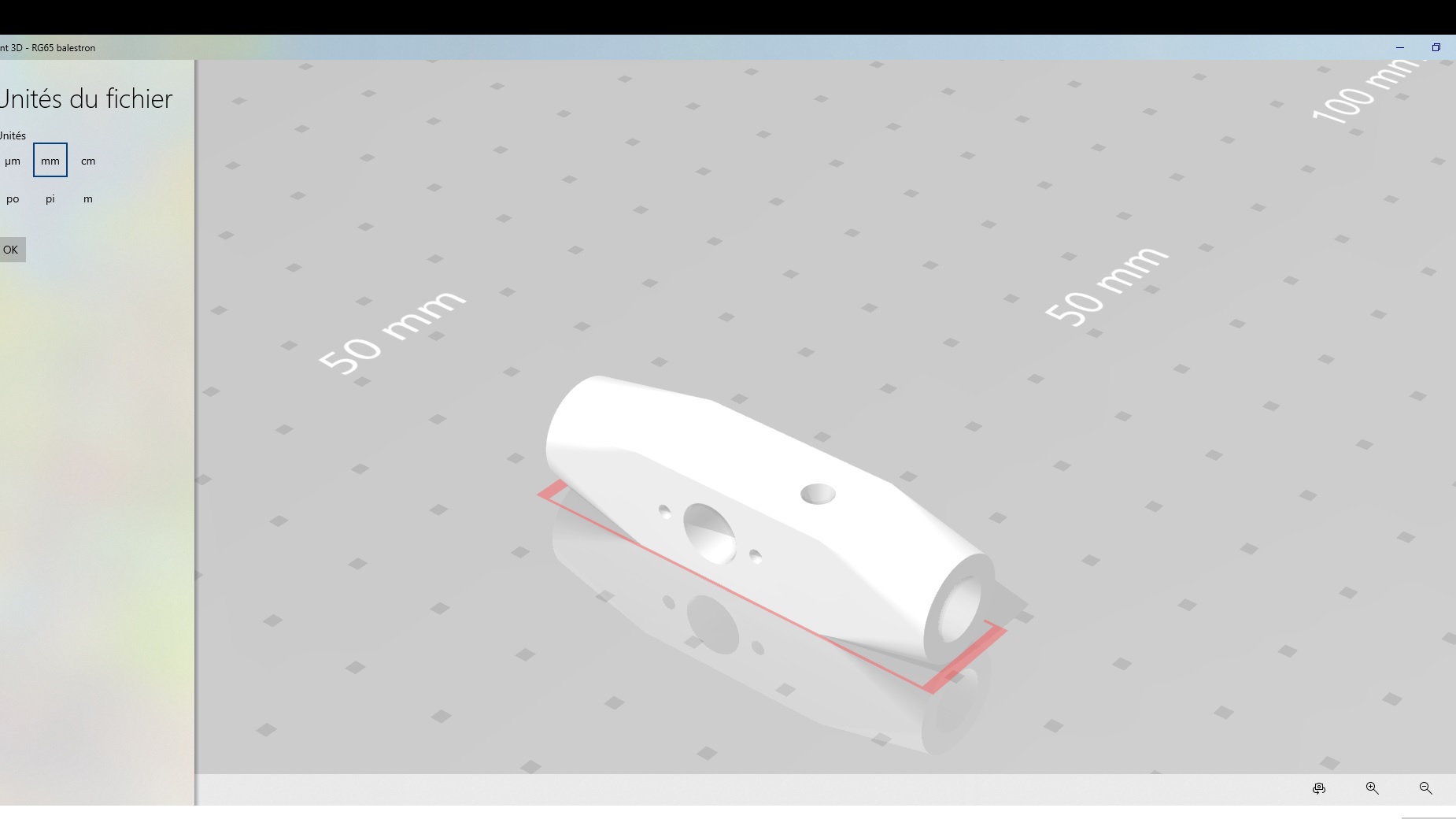

j'ai eventuellement ça:
ou ca
par contre suivant les diamètres de tube de flèche et de mat que tu utilise ca change tout..... celui du haut passe pour un mat 7pt et des tube de fleche easton trouvé à décat diam 7.15mm exactement

C'est exactement ce que je cherche !!
Je vais regarder ce soir ce que j'ai en diamètre de tube carbone, sachant qu'ils sagient de tube en carbone récupérés sur un cerf-volant de chez décathlon...
Celui du bas pourraient mieux me convenir je pense si jamais je dois agrandir légèrement les trous.
N'hésiste pas à m'envoyer les fichiers par mail et me dire combien je te dois.
