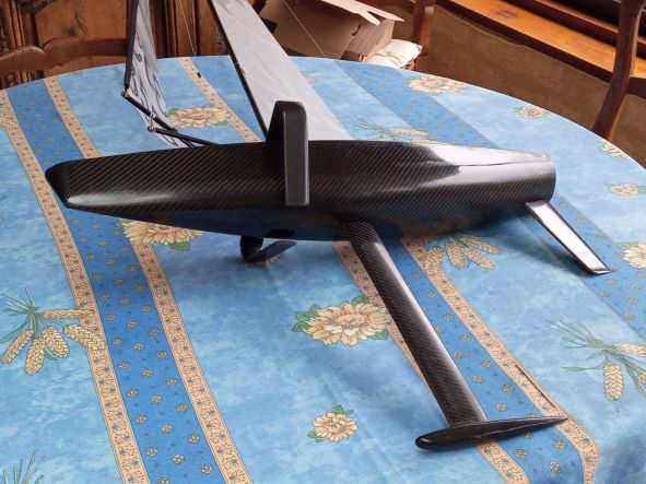

à la jauge ou pas ?
Posté : 22 oct. 2021 18:16
et pour ça , que dit la jauge ??

ça prends plus de place sur la ligne, ça doit bien s'accrocher dans les gréements, ça va bien ratisser le plan d'eau, ça fait de la traîner au prés et ça sert à rien au vent arrière :lol: :lol: :lol:
Sérieusement, rien donc ...

Possible d'avoir des photos ( le travail est beau) A+....

Bonsoir, au contraire au vent arrière l’inclinaison de la tranche des foils peut permettre de faire décoller la proue, et donc de naviguer surtoilé sans enfourner.
Pourvu que ça ne soit pas à la jauge… :D

pour moi, rien dans la jauge n'interdit "les foils"

oui Gilbert , c est aussi l'avis de Raymond Crominus , qui en terme de jauge , sait de quoi il parle

En tous cas pas à la future jauge anglaise

je suis d accord avec Sébastien ,parce qu' un Micro magic dans de la petole avec un gréement de RG , ça déménage .
j ai essayé , j ai mis un jeu B sur mon MM , c est étonnant , c est un avion dans moins de 5 nds de vent
la vidéo est là :https://www.youtube.com/watch?v=FFkmAOhZJXM
il y a certains plan d eau où ce pourrait être une option

hotelgolf a écrit : 22 oct. 2021 18:16 et pour ça , que dit la jauge ??
En conformité avec les règles de mesure 2014
Par contre, non conforme avec le projet de règles de classe 2022
