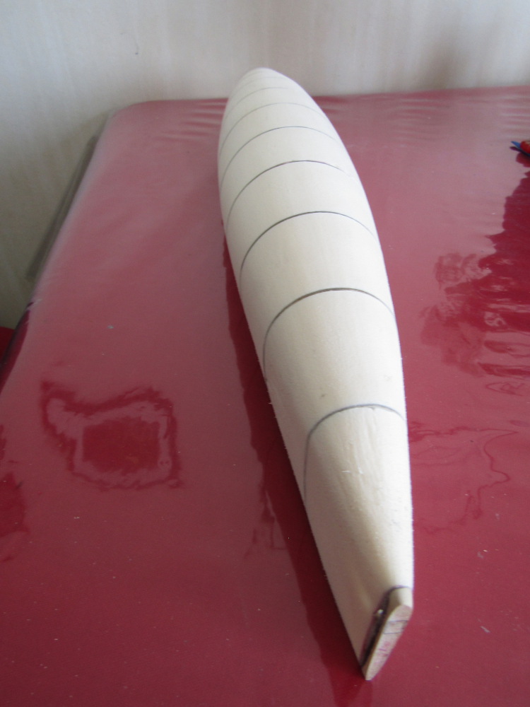

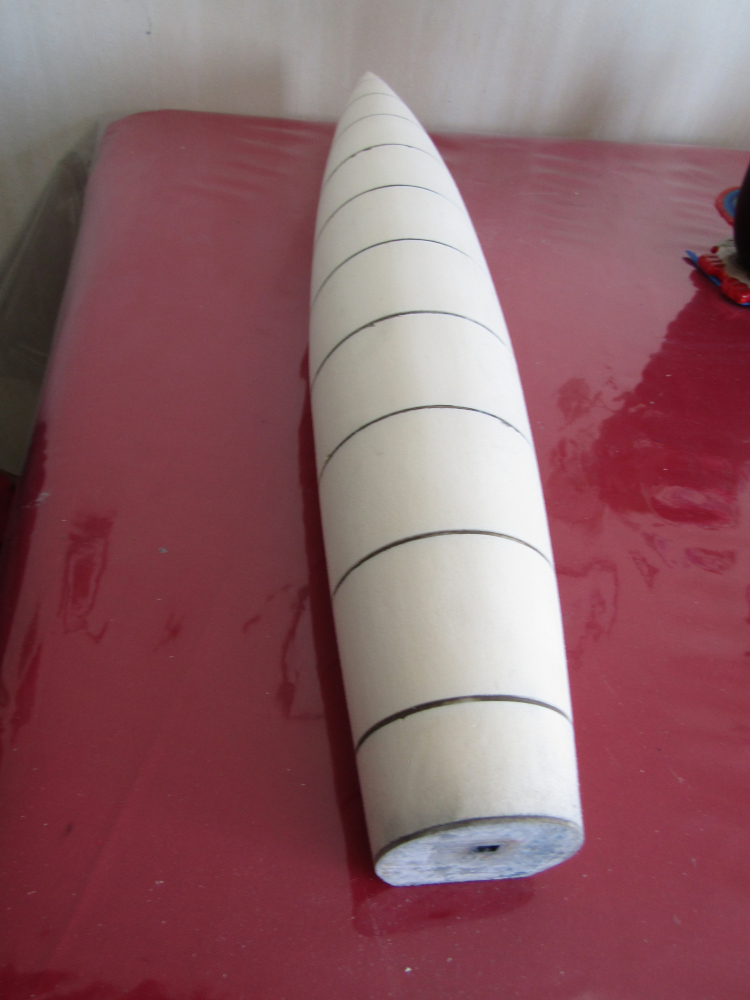

La forme presque finie.
Le tube est coupé à 30 mm de l'étrave.

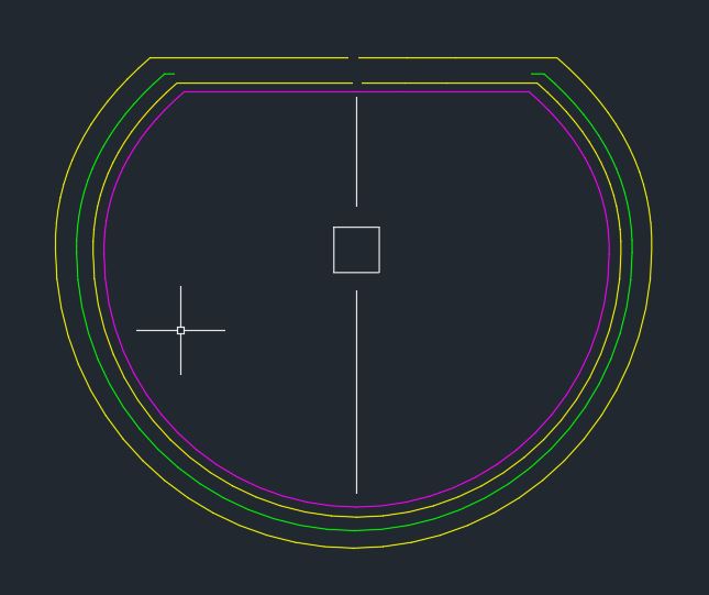

pr31 a écrit : 05 mai 2024 14:10 Looks great ! et pour la suite , est ce que la coque est mise en position verticale en l'emboitant dans une tige qui rentre dans le profilé carré ?
Pour la suite, je n'y suis pas encore.
Oui, je mets une tige dans le profilé carré pendant la strat pour faire comme un tourne broche.
J'ai un film latex que je vais installer sur la coque sous tension comme sur le dessin. Le film latex sera ciré afin de pouvoir démouler.
Sur le film, stratification carbone et finition avec un autre film latex extérieur.
La partie interne en mousse est un moule perdu qui sera détruit.
En violet la mousse, en jaune le latex et en vert la strat carbone.
