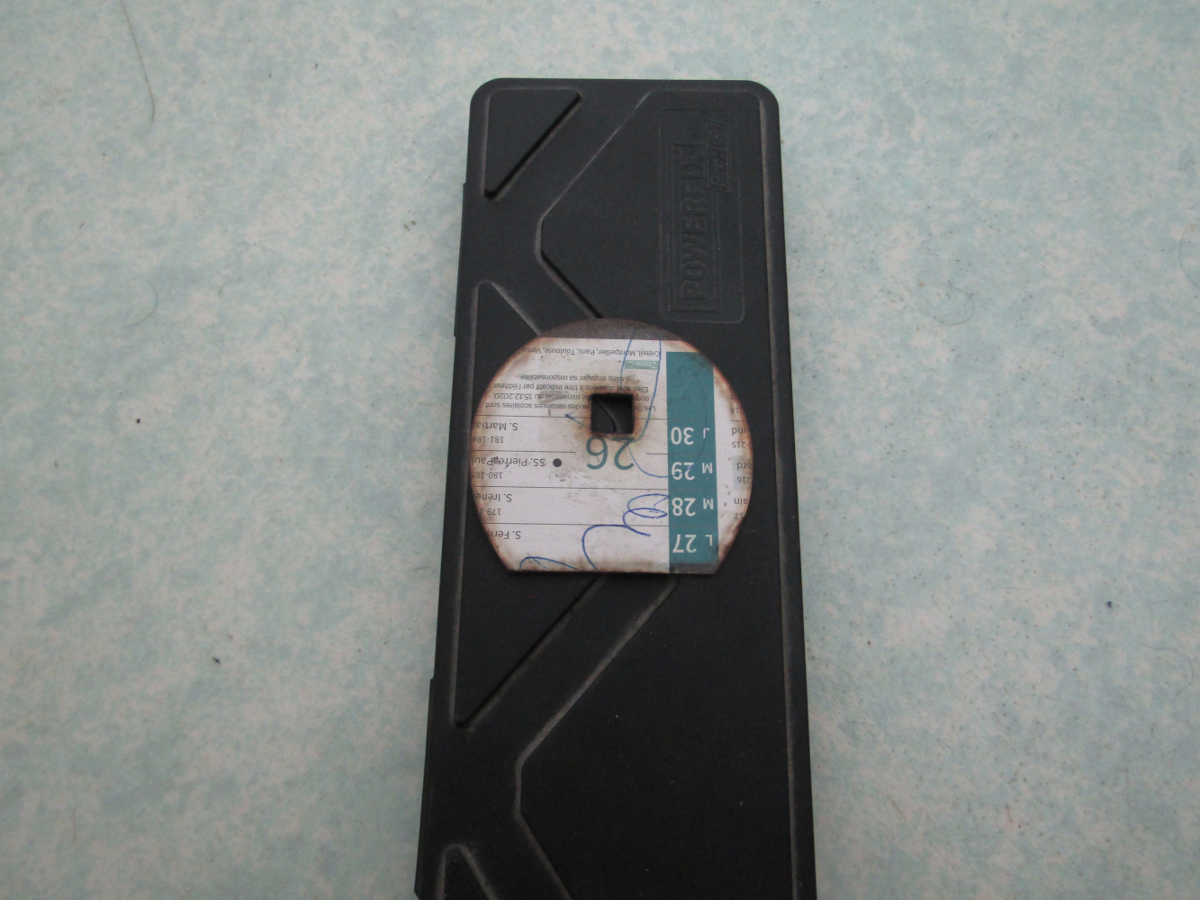

Les couples en carton sont découpés au laser.
Les ouvertures carrées des couples sont renforcée à la résine époxy puis quand c'est sec on enfile le premier couple suivi d'un bloc de mousse de 60mm, un autre couple, encore de la mousse, etc. Le tout est collé au fur et à mesure avec de l'époxy sans aller sur les bords des couples en carton.

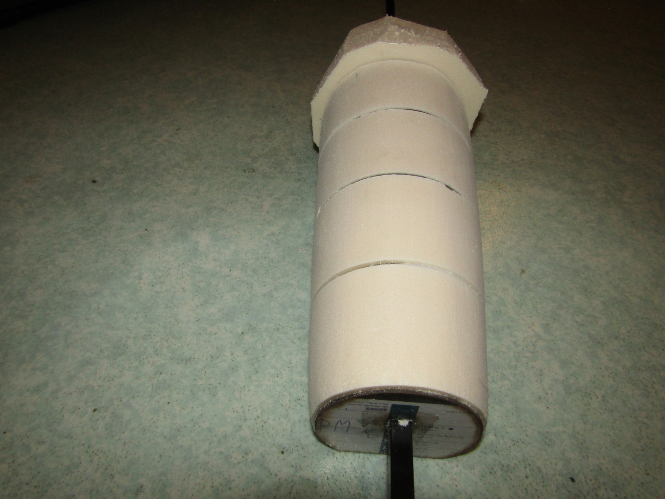

Ici je n'ai installé que 4 couples et j'ai commencé à poncer (masque obligatoire). J'installe les autres couples en ce moment.
Avec cette technique on peut commencer à installer les couples depuis l'avant, ou l'arrière ou le milieu ou bien comme je l'ai fait (Le couple qui fait le tableau arrière n'est pas encore installé).
Attention à bien calculer le positionnement des couples pendant le dessin puisqu'on a ici 2 mm + 60 mm + 2 mm + 60 mm, etc. et le couple arrière qui n'est plus à 60 mm.
La forme réalisée est particulièrement solide, facile à poncer. Pour réaliser la forme complète, il ne faut que quelques heures.

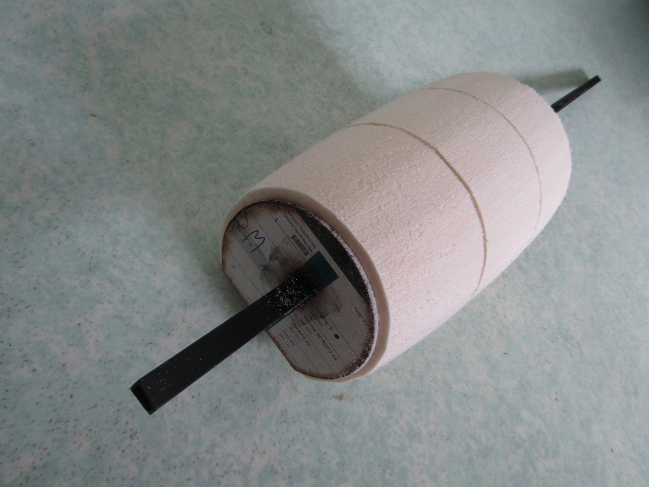

Le ponçage
Pendant le ponçage, il est facile de voir ou on en est puisque l'on peut voir la tranche noire des couples.
J'ai commencé avec un très gros grain, ensuite un grain intermédiaire et pour finir du Scotch-Brite.
Avec le papier à poncer, il faut vraiment faire attention parce qu'on peut trancher ou arracher des morceaux de mousse.
La finition au Scotch-Brite est facile et propre, on s'arrête dès que la tranche des couples s'éclaircit.

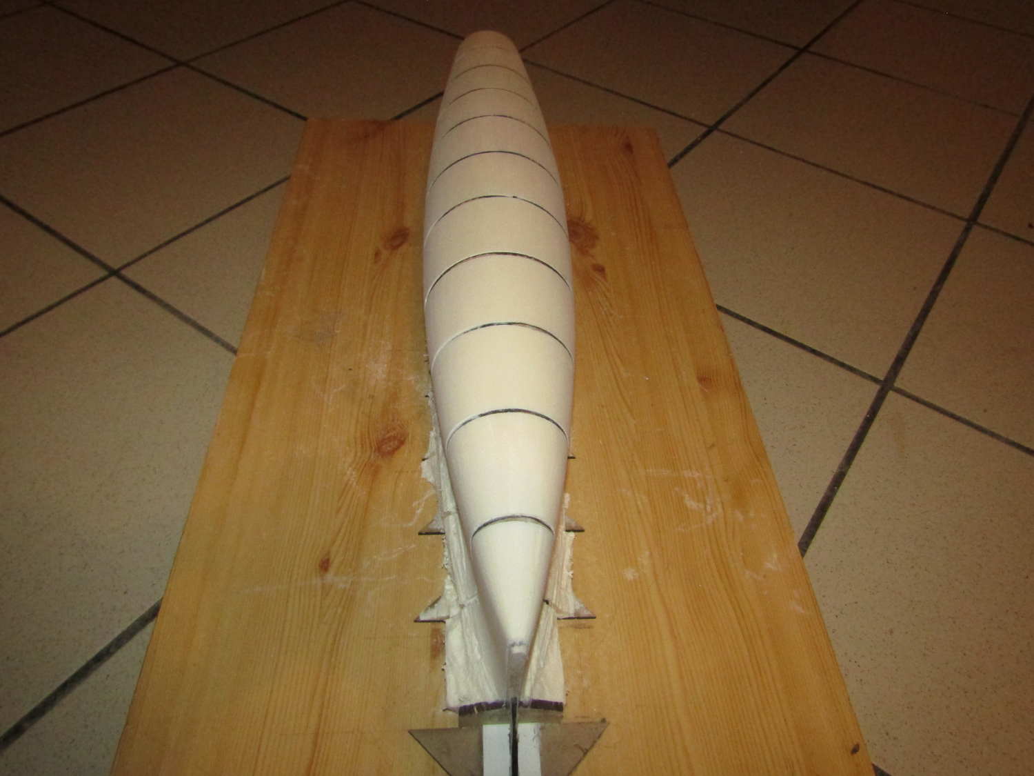

Le moule presque terminé, le résultat est au delà de mes espérances.
Le ponçage de finition est réalisé avec un bloc de mousse. Mousse sur mousse, c'est impeccable.
Il reste les 60 mm de l'avant à réaliser.
Avec cette deuxième méthode, le résultat est meilleur et la réalisation beaucoup plus rapide.
On peut faire ça en 2 à 3 jours.
