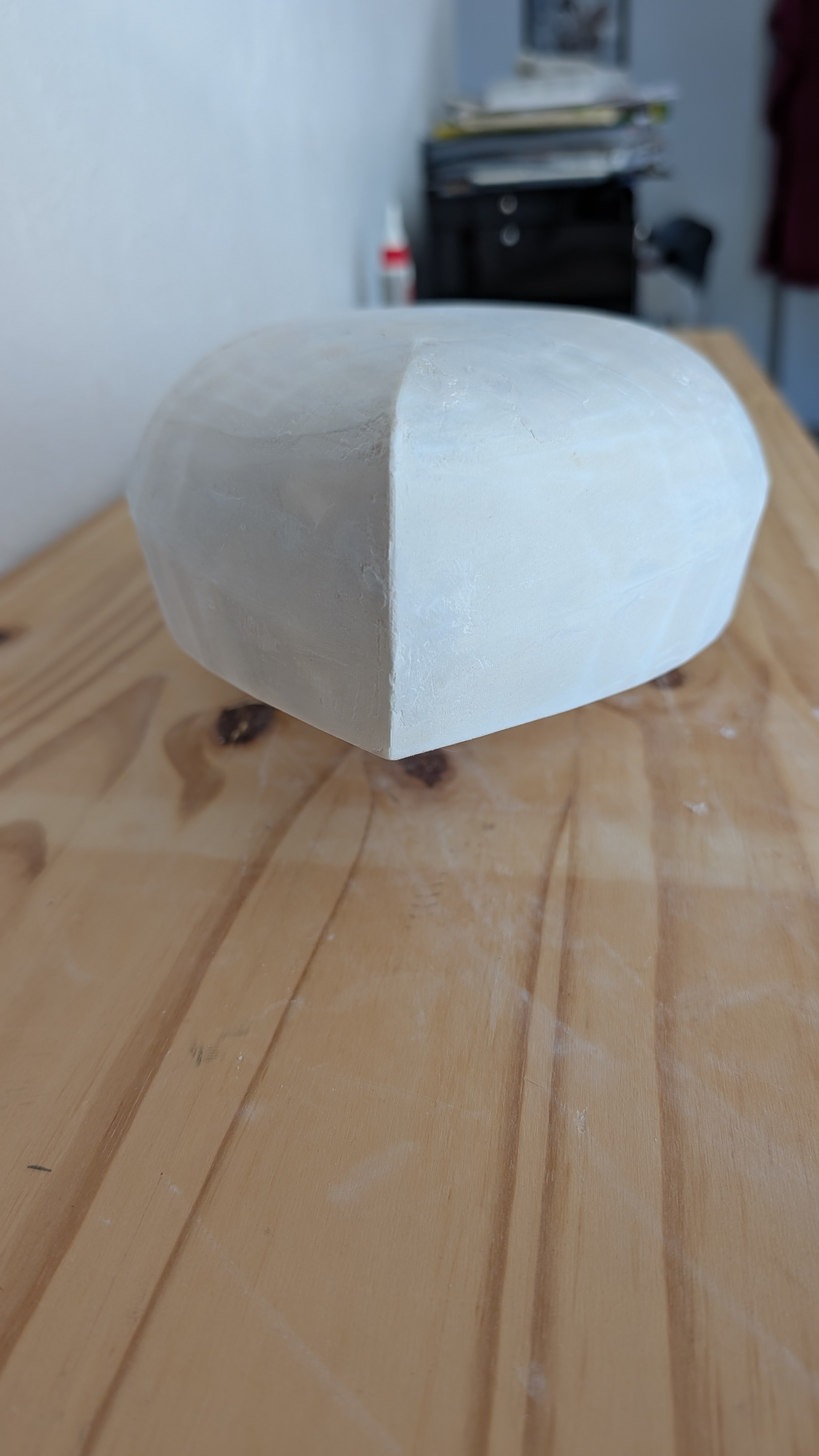

la fabrication du master pour la fabrication du moule avance bien
la et fini d'imprimer et assembler une première finition sommaire a était faite maintenant j'arrive a une phase très importante qui l'emballage avant de faire la finition au gel coat pour procédée
a la fabrication du moule

cette après midi j'ai préparait
le bulbe qui devra passé 600 gr environ pour le moment il contient déjà 400 gramme de tungstène en partie basse le reste sera de la grenaille de plomb pour aller au poids désiré
le voile de quille et aussi en cour de préparation il est constitué d'une âme en balsa et en frênes le tout sera recouvert par plusieurs couche de fibre de carbone 1 unidirectionnelle a 0°(longitudinal) une biaxial +45-45° et pour finir un petit sergé bien sur le tout fait sous vide
pour la coque j'ai tout a fait décider si se sera du carbone nomex ou en fibre de verre avec une bonne structure se sera certainement le budget qui définira les choses bien que pour se type de bateau le carbone tien plus du blingblings que autre chose et d'un point de vue mécanique le verre et largement suffisant

allez une petite photo

janot
vue que j'ai l'impression que tu doute de se que je dit j'ai réouvert le bulbe
pour ta gouverne pendent des années jetait le développeur projet de patrice bagnol en crawler le ventrue ces mon œuvre bref voici les photos je te laisse calculer le poids masse volumique 19.3 gr au cm cube les leste mesure 10 mm de diamètre par 11 de hauteur
