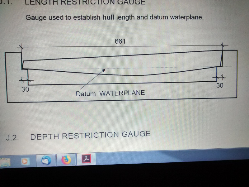

Un bac à jauge n'est pas à l'étude, si théoriquement c'est l'idéal, il est trop complexe à généraliser et à mettre en oeuvre - obligatoire en IOM, quelle est la proportion des IOM qui y sont passés ? peut-être 20 % maxi de la flotte française, car les mesureurs n'en disposent pas (à part 2 ou 3, et encore son installation est longue...)
Un gabarit est à l'étude, il serait doté de cales intérieures à chaque extrémité, afin que le tableau arrière et l'étrave y reposent, et déterminent une ligne de flottaison artificielle (datum waterplane) ; cela interdirait une quelconque inclinaison de la coque.
Il reste à déterminer l'épaisseur et la longueur de ces cales :
- épaisseur, afin de ne pas pénaliser la liberté de creux de carène
- longueur juste suffisante pour que les parties en dur des extrémité des coques puissent y reposer, tant pour la longueur max que mini
Sachant que les éléments suivants devraient être inscrits dans la prochaine version des règles de classe :
- défense d'étrave : longueur mini 0.4 cm, largeur mini 0,3 cm à un point. Donc pas de maxi
- Longueur hors tout du bateau : maxi 66.1 cm, mini 64.9 cm (cela inclut la défense d'étrave)
- Hauteur maxi de quille incluant le bulbe : nous pensons 53 cm, afin de rester large et garantir une grande liberté, et surtout de pouvoir déterminer si le plan d'eau prévu pour une régate est bien suffisamment profond pour tous.
J'espère avoir répondu à vos interrogations légitimes.

Bonjour Achille
Je pense qu’il y a des erreurs dans ce que tu as écrit , notamment hauteur mini de la quille
Après tu as inversé longueur mini et maxi mais cela restait compréhensible
Pour la mesure de la coque, un gabarit, c’est très bien , mais pourquoi ne pas le présenter par le haut, comme cela tu n’as plus de problème avec la forme de la carène

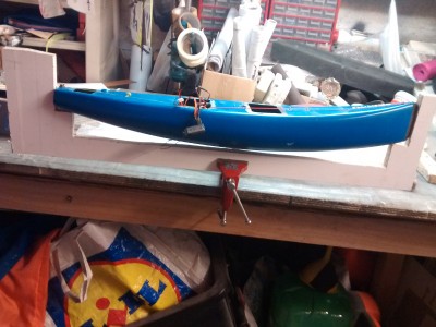

pour le bac à jauge, je déterre un vieux post de l'ancien forum:
http://rg65france.free.fr/forum2/viewto ... f=1&t=1400
gabarit 2.jpg (35.9 Kio) Vu 17849 fois
Re: jauge 2014 en Français
Posté : 23 juin 2021 14:16
Tu peux prendre un gabarit sur deux points comme le gabarit ci dessus (gabarit jauge 65class) mais ça ne peut pas être là flottaison, elle est propre à chaque carène et au poids des bateaux. L'idéal est l'aquarium mais compliqué à mettre en place.
Posté : 23 juin 2021 18:00
par Bernard
Ce système de gabarit est utilisé depuis plus de 20 ans en classe M et donne satisfaction à tout le monde, de plus il offre la possibilité de contrôler que le safran ne dépasse pas la longueur hors tout.
