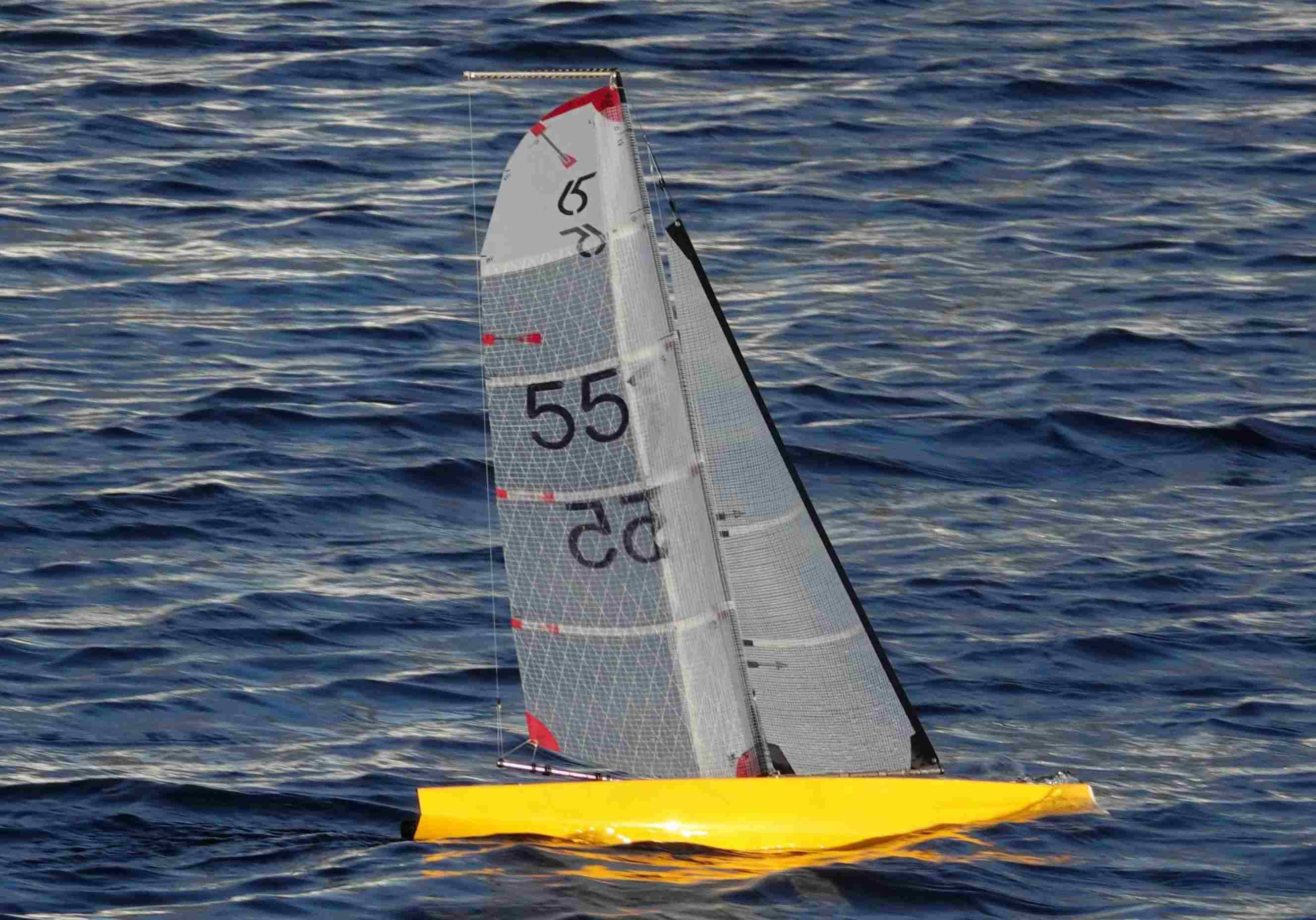

Re: Voiles fourreaux
Posté : 09 févr. 2023 10:00
celui ci fait environ 2100 , tout compris avec le fourreau
