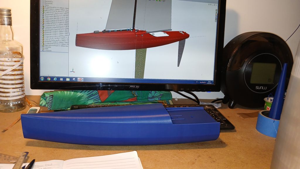

salut voici un comparatif des volumes de coque GOTH, mes protos V3 et V5
comparatif des volumes RG65 - 1K JPEG.jpg (64.16 Kio) Vu 2478 fois

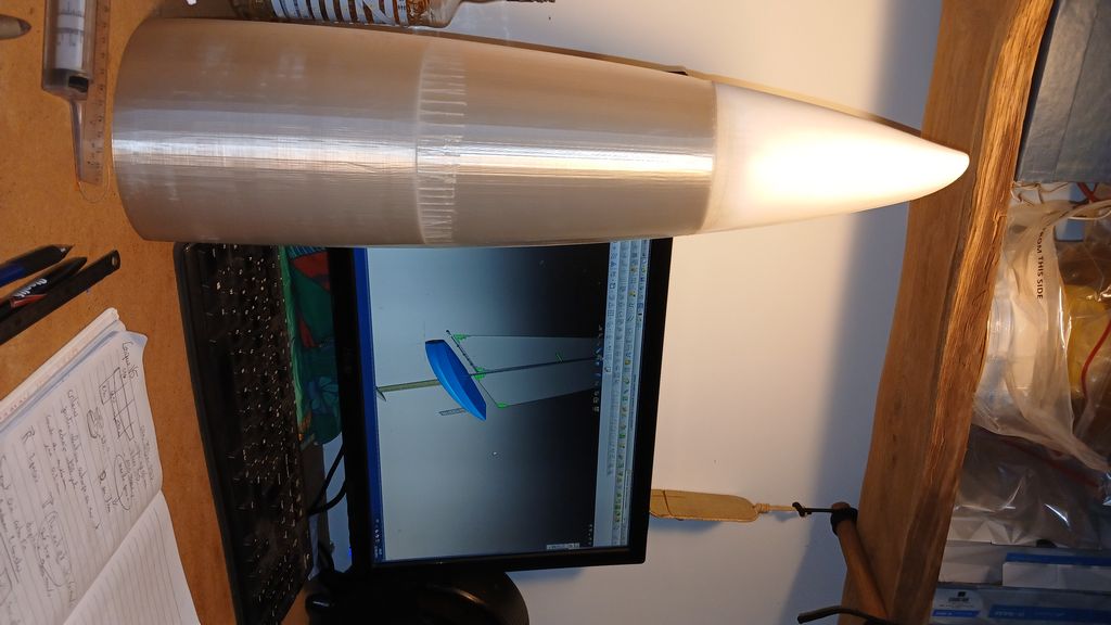

un Vickers V8 remanié* (le pont est séparé pour le moment de la carène immergée)
Vicker V8 - 1K JPEG.jpg (76.6 Kio) Vu 2474 fois
Le moule pour faire une coque en strat est prévu, mais pour le moment je m'entraîne sur de plus petits modèles histoire de comprendre quel (s) matériaux utiliser pour sortir des coques en époxy sous vide . Tellement de matières fusibles sont créées en ce moment que ... je ne sais plus sur quel pied danser. :lol:
* j'ai acheté le plan pour avoir les droits de construction, bien entendu.

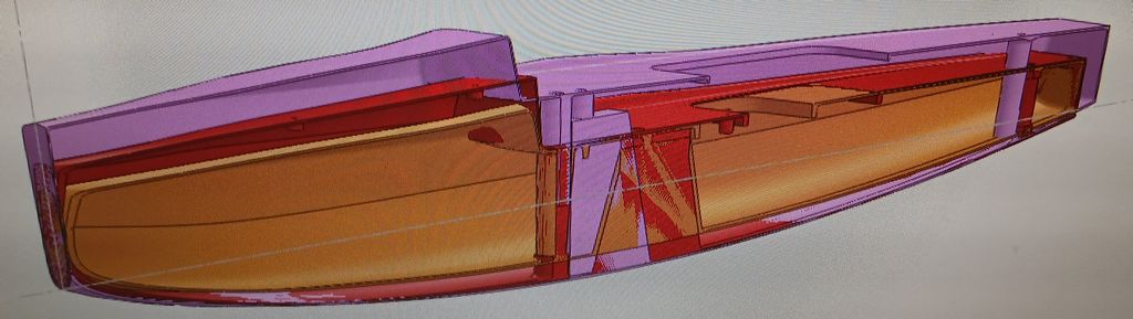

et le dernier RG 65 ( coque rouge sur la première photo du comparatif) qui sort aujourd'hui en 4 morceaux à assembler (sinon c'est une galère sans nom pour ôter les supports de parois horizontales) en ABS ep 1mm pour faire le premier proto navigant. Après correctifs éventuels je ferai un modèle "balestron", mais comme je débute en micro navigation je préfère jouer avec du "trad" en un premier temps.
farouell V5 - 1K JPEG.jpg (82.53 Kio) Vu 2471 fois
Avec ça , si on ne se fait pas engue..... par les modos on sera chanceux: c'est plus du tout dans le sujet du scow. :mrgreen:
