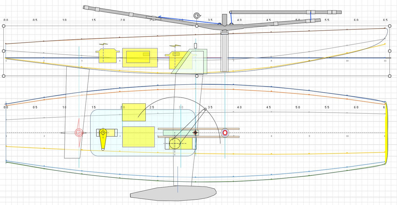

Voilà ou j'en suis...
Attention, les formes n'ont servi qu'a valider le déplacement, il faudrait brancher Janot qui est expert en bouchains vifs !
A+

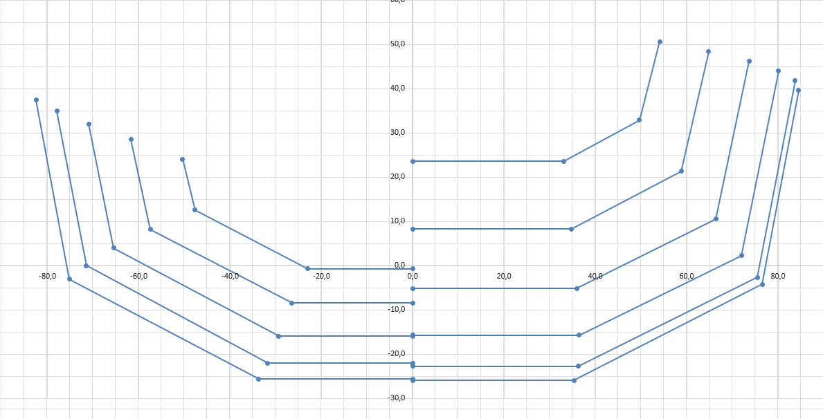

Après un petit tour sur le fichier excel qui joue avec la gite :
Wcoq 950cm3 (c.a.d poids avec lest un peu moins que 1100g)
Bmax 166mm
Bwl 150mm
Lwl 54,5cm (statique)
OC 29,2cm
Cb* 0,56
Calou 06

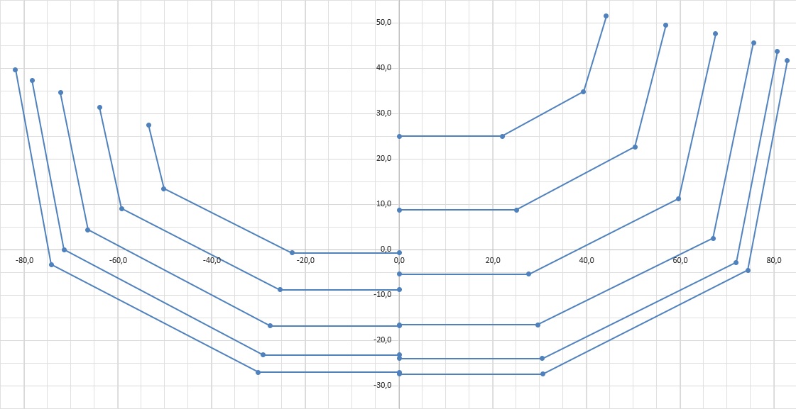

encore une erreur de signe... Pour un axe des bouchains correspondant à celui des appendices, avec dérive, il faut un avant plus large encore :
A+ !!!

on est bien plus large devant que derrière, et à la gite tout s'aligne :-)
