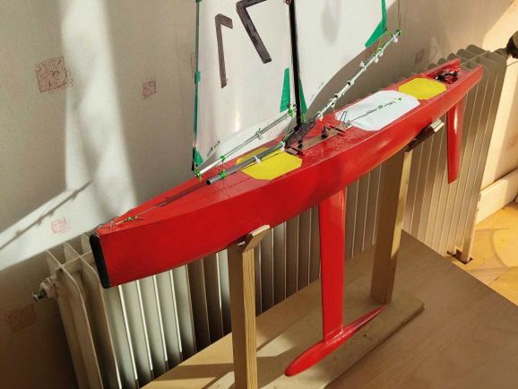

Me revoilà avec des résultats si cela peut être utile, tout a été fait 100% maison! :
-fabrication de la coque sur un moule male, couples en MDF 3mm coupés au laser, polystyrène extrudé pour former la coque , ponçage, stratification 1 couche 100g/m2 , peinture, 6 couches de cire.
- stratification coque 3 couches 80g/m2 , les 2 premières croisées.
- au démoulage, le fond de la coque est resté collé au moule sur une petite surface. J'ai du fabriquer des cales en carbone pour aller décoller sur la zone d'accroche. Déçu, je pensais que 6 couches de cire auraient suffit (malgré 15mn de séchage et léger lustrage entre chaque couche) . Eh bien non! J'ai pu tout de même sortir la coque sans dommage .
- pour le pont, stratification 1 couche 100g/m2 et 80g/m2.
- au final mon RG à une masse de 1060g prêt à naviguer , pour un déplacement de 1060g. Bwl=9cm et hauteur carène immergée 3,6cm. Lest 600g
Reste à faire travailler les pouces maintenant !... :D

Merci beaucoup de ton appréciation. Il m'a fallut environ 130hrs de travail , du début du dessin de conception jusqu'au voilier fini.
Mes 1ers essais sont encourageants et en ligne avec mes attentes, maniabilité, bonne résistance à l' enfournement, pas une goutte d'eau dans la coque.
Le moins au point pour l'instant c'est le barreur ...!
