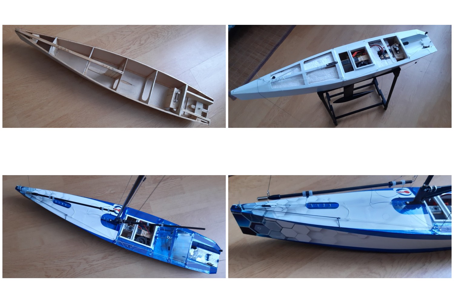

L'Ester65 de Claudio est ma seconde tentative de construction de RG65.
le premier RG65 que j'ai construit pour tester le concept est un "Sketch" de A. Semken, une construction ultra simple style "Optimist" à coque 3 faces...
Comme cela faisait beaucoup d'années que je n'avais plus construit des bateaux ou des avions (le TT 1/10 m'accaparait trop), je voulais un truc simple pour me refaire la main ! Il est en CTP 0.6 et couples balsa, sauf le central en CTP 3mm... Le pont est en Oracover, et comme je n'avais pas trop de place pour faire de la peinture j'ai continué à couvrir toute la coque en Oracover ! Mais c'est forcément plus lourd que quelques grammes de peinture...
Toujours par esprit de simplicité, j'ai utilisé une dérive et un lest de DF65. La dérive en pale d'alu est plus lourde qu'en carbone mais bien moins chère !
Pour le lest c'est pareil, faire un moule et couler du plomb j'ai fait cela il y a pas mal d'années pour un classe M (4kg) et une Jauginette (1.2kg) mais c'est assez galère en appartement, donc j'ai aussi acheté le lest de DF65 (650g) j'essaierai plus tard d'utiliser des barres de tungstène pour faire plus compact mais en attendant sam'suffit !
Pareil pour le gréement, j'ai utilisé des tubes carbone de 7 et 5mm et une articulation de bôme de DF65, c'est simple et efficace !
Un peu d'accastillage, 3 safrans de différentes tailles et formes en CTP de 4mm profilé, avec mèche en titane de 3mm (pour me faire plaisir)...
Un treuil Chinois à 10 euros, un mini servo de 10g (Chinois lui aussi), une ancienne radio Futaba Attack en 41Mhz qui traînait dans un coin, 5 éléments NiMh, un peu d'accastillage et une fois l'ensemble sur la balance je suis juste en dessous de 1.2kg...
Donc tu vois que tu n'est pas le seul dans ce cas là !
Résultat : le Sketch que j'ai construit navigue assez bien il me semble, je n'ai pas encore pu naviguer à plusieurs mais il est assez vivant et stable, je l'aurais cru plus pataud vu la forme de sa coque, mais il n'en est rien, c'est ce qui m'a le plus surpris !
Comparé à mon premier RG, un Compass de Volantex RTR que j'ai acheté sur un coup de cœur l'an dernier pour tester cette classe de petits voiliers et qui fait quand même près de 1.4Kg, ce Sketch démarre plus vite (normal, le poids), roule moins (à cause du bouchain) et semble restituer plus d'énergie que le Compass avec les mêmes voiles... Bon la dérive est plus longue, il est donc plus raide à la toile, il faut que j'y adapte des voiles plus "puissantes"... Encore du travail de voilerie en perspective !
Quelques images de sa construction :

Waa Janot, tu avances vite. C'est super intéressant. J'ai un vocabulaire à apprendre pour comprendre tes explications, et je vois pleins de choses intéressantes dans les photos.
  • C'est une bonne idée d'avoir rempli les espaces par du polystyrène. En cas d'accident, pas de risque de créer une pollution au plomb, et on récupère son matériel.
  • Aussi c'est finalement une bonne idée de laisser de grandes ouvertures sur le pont et de couvrir avec du OraCover. Tu m'as convaincu.
  • L'absence d'un interrupteur fait gagner du poids. Connecter les prises JST fait bien l'affaire.
  • Sur le haut de la boîte de la quille il y a de la fibre de carbonne. Tu y fais passer la tige filetée n'est pas, qui tient la quille en place? Je me demande aussi, l'écrou a un faible diamètre, il lui faudra peut-être un peu de support, et c'est le rôle de la fibre de carbonne, j'imagine.
  • Tu as verni le bois, peint en blanc puis passé le film, n'est-ce pas? Comme le film est un peu transparent, la peinture est bien nécessaire.

Pour la finition, je passe à l'intérieur un enduit nitro cellulosique (Kavan) pour bien boucher les pores du bois et du balsa sans alourdir. à l'extérieur, après un enduit (Filler) pour lisser la coque (et ponçage), un coup de bombe d'apprêt blanche ( Norauto) et comme j'avais la flemme de faire une déco j'ai tout filmé à l'Oracover, puis décoré avec des stickers Start1969 de DF65... mais c'est plus lourd !
Pour le haut de la quille, une vis BTR de 5mm en titane tient la dérive (il y a la même en bas pour le lest), la tête de la vis fait 7mm, pas besoin de rondelle, la plaque carbone d'épaisseur 2.5 est assez lisse. Mais je pense que je ferais plus léger la prochaine fois !
Je n'aime pas mettre d'inter... Ceux qui sont fournis avec les ensembles radio sont le plus souvent très mal câblés (le + et le - sont interrompus de chaque coté des contacts bipolaires, ce qui est une hérésie quand on réalise le courant qui passe par ces petits contacts), donc je branche l'accu en direct sur le récepteur, cela oblige à ouvrir une trappe, mais cela entraîne aussi la manipulation des fiches et des contacts ce qui retarde et évite leur corrosion dans ces endroits toujours humides...
L'Oracover a toujours été mon film préféré pour les ponts ! c'est facile à poser, hyper solide (j'ai une Jauginette de 30 ans sur laquelle l'Oracover d'époque n'a jamais bougé). Le Vénilia et autres stickers se rétrécissent et craquellent avec le temps, l'Oracover jamais !
J'ai une autre Jauginette qui a passé une semaine au fond d'un lac des Ardennes avant que des amis plongeurs me la récupèrent... Le bouchon de vidange n'était pas remis en place et le copain à qui je l'avais prêtée pour le W.E ne s'en était pas méfié... Résultat : elle a coulé doucement au bout d'un quart d'heure ne navigation paisible, par 5m de fond ! Maintenant ce bouchon est solidement amarré à la coque avec un fil et je place systématiquement du polystyrène dans mes coques !
