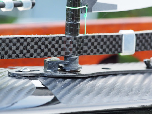

Le mat a plusieurs emplacements dans son puits, et la platine de roulement se déplace pour changer l angle du mat.

D'accord ! tu aurais des photos pour illustrer le système ? Je n'ai personne dans mon coin pour naviguer et je reconnais que je suis assez "ignorant" sur ces subtilités balestronniennes... :lol:

Sur le blog de mini-flotte 76710
Dans la partie "technique", tu trouvera beaucoup de photos de ce type de construction. ;)

Bon, je crois que j'ai compris :
Manta 17 3.JPG (61.49 Kio) Vu 11655 fois
La vis et le papillon dans les lumières permettent de régler l'inclinaison, c'est cela ?
