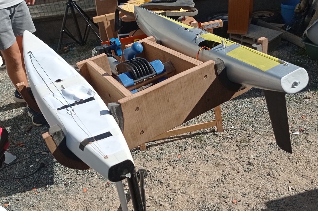

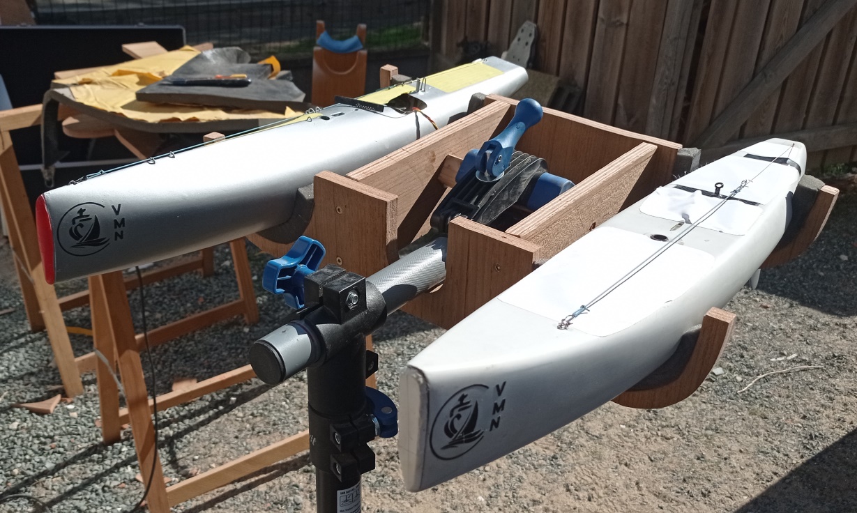

Posté : 30 nov. 2022 13:43
On a fait un ber pour installer deux bateaux sur un pied de vélo d'atelier.
