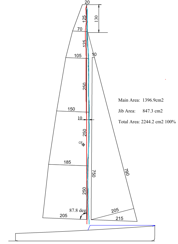

Ha, c'est calme ici. Probablement tout le monde fabrique ses propres voiles.
Alors justement voici une question. Quand on fabrique une voile sans laizes en une seule pièce, on ajoute un peu de jeu sur le guindant, pour permettre à la voile d'avoir du ventre. Mais quand on la fabrique avec des laizes, est-ce qu'on garde ce jeu ?
Bref pour un jeu de voiles, est-ce que vous coupez le guindant selon la ligne rouge ou la ligne bleue ?

bnojour,
le guindant est hyper important.
pour le tracer:
1)tu fais ton fov et tu le montes sur ton bateau , comme tout sera tendu quand tu navigueras. (pararas, étai de foc, balancine de foc)
2) tu poses un morceau de papier de la longueur du mât ( kraft, paiper calque......)
3) tu poses le mât ( toujours gréé sur le bateau) sur le,papier et tu traces le guindant coté GV en n 'oublaint pas tracer le haut et le bas de la voile
4) il ne te reste plus qu'à tracer ta voile ( laizes, chute .....)

Il faut en effet mètre le gréement sous tension pour tracer le guindant de la gv.
Donc choisir un mat ,conique ou non avant ,car après la courbure ne correspond plus si on change.

Pour information je trace mes voiles avec ce logiciel ( https://www.sailcut.com/) :D qui me permet d'effectuer tous les réglages et coupes des voiles et surtout de les visualiser avant impression et le tout bien sur en interaction avec le foc et tension du gréement
Simple à utiliser et qui permet pour des surfaces de voiles des RG 65 d'imprimer à l'échelle 1/1 en format A4 sur une
Imprimante de chez soi.
Par exemple Il permet de tracer le mât avec sa courbure que vous vous voulez lui donner et le guidant de votre voile que vous avez
S’adapte au mât, et bien d'autres réglages...imprimer, "calquer”, couper, coller les laizes (sans oublier le creux) ensuite petits réglages sur l'eau... :P
