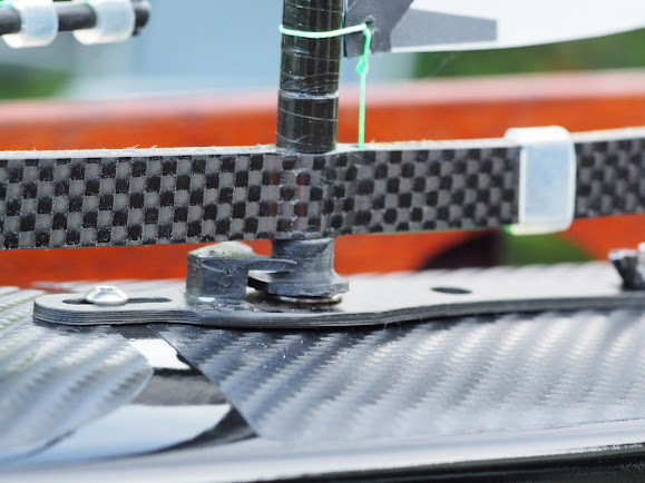

Bon, je crois que j'ai compris :
Manta 17 3.JPG (61.49 Kio) Vu 3871 fois
La vis et le papillon dans les lumières permettent de régler l'inclinaison, c'est cela ?
