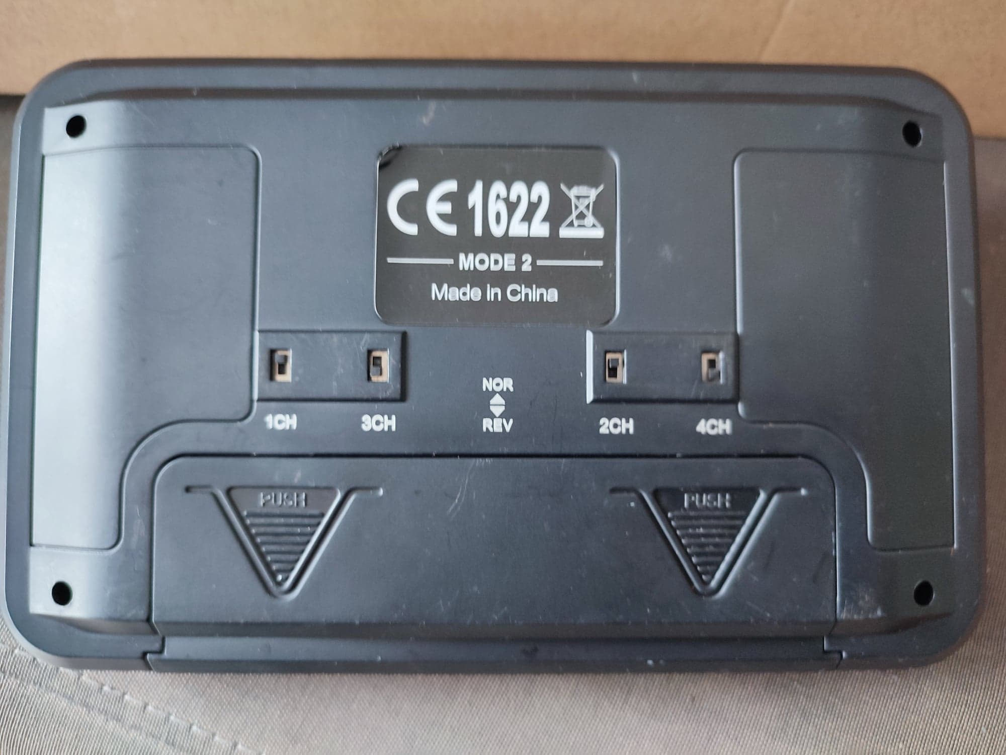

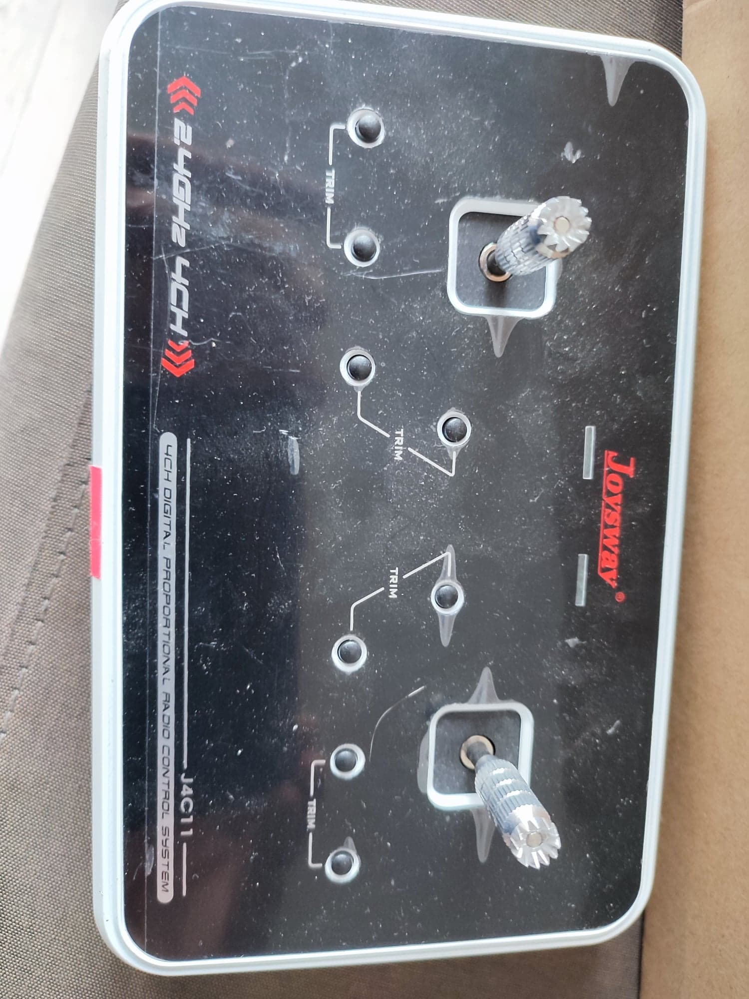

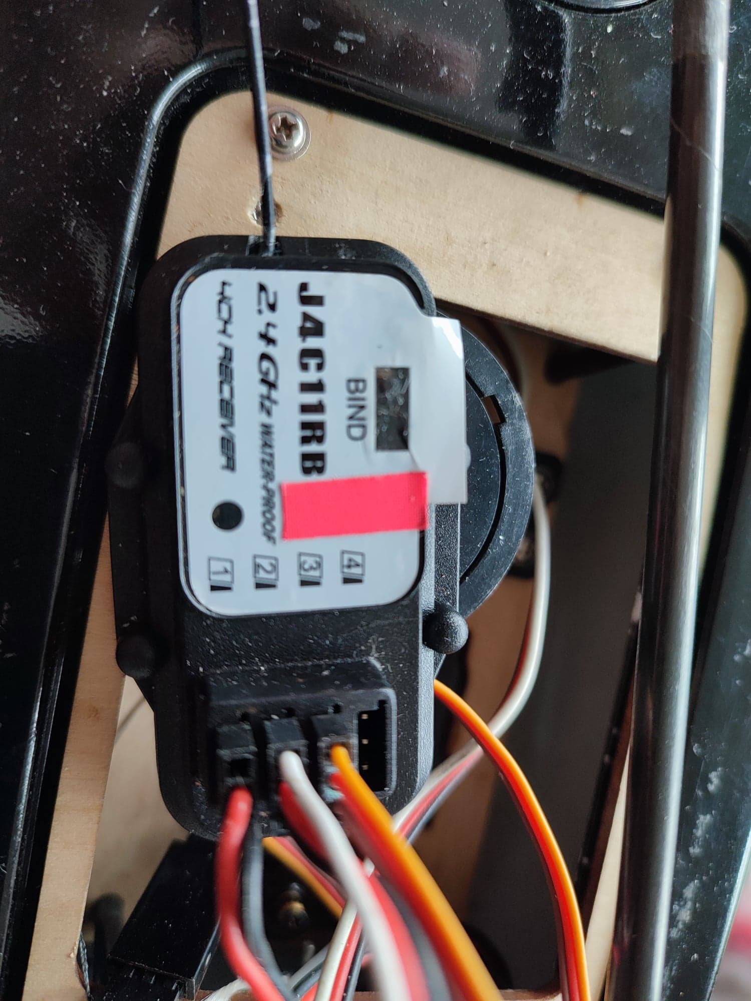

Hello, voici les photos, récepteur et radio recto/verso.
Merci d'avance
Re: Apairage radio DF65 V1
Posté : 25 mai 2022 11:00
Branchement sur récepteur:
Alimentation en 4
Safran en 1
Treuil en 2 ou 3
