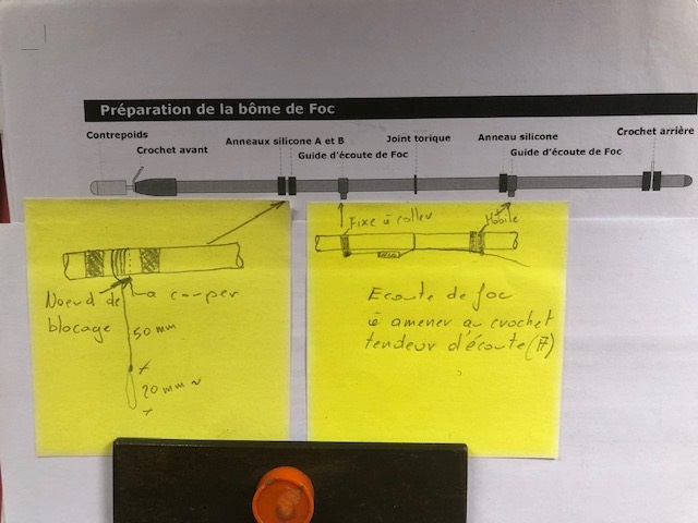

Bonjour, je suis débutant, j'ai ce kit à monter je bloque sur le § 3 dans "préparation du bome de foc"
j'ai bien coupé les 350mm fait la boucle et le repère à 50mm, mais voila à quoi sert la bobine réalisée ? si je monte sur le bateau ça tourne et ça se débobine! il y a qqe chose qui m'échappe. Pour le reste tout me parait pour le moment compréhensible.

En espérant que cela puisse aider (50 mm à vérifier pour les V7)
Montage bome foc.jpg (71.99 Kio) Vu 3155 fois
