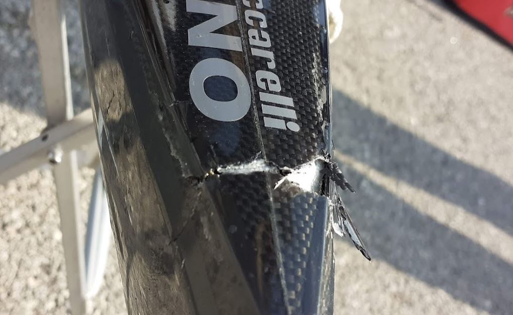

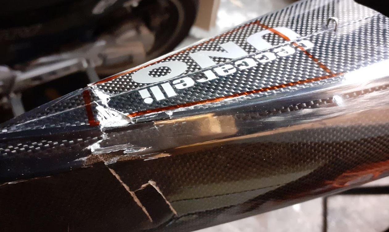

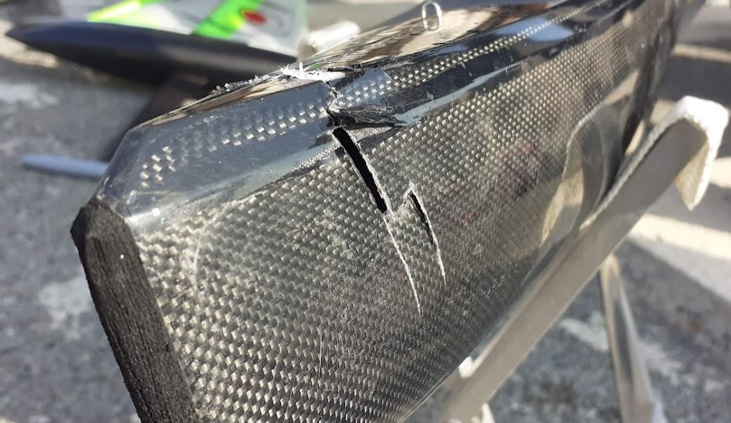

Mon pote Bérezzina a escagassé son bateau en voulant le récupérer en Zodiac alors qu'il s'était échoué sur une jetée en rochers.
La coque de son Uno n'a pas vraiment aimé, gros bobo.
Déchiré sur le dessus, les cotés, le dessous, ouahhh du sérieux.

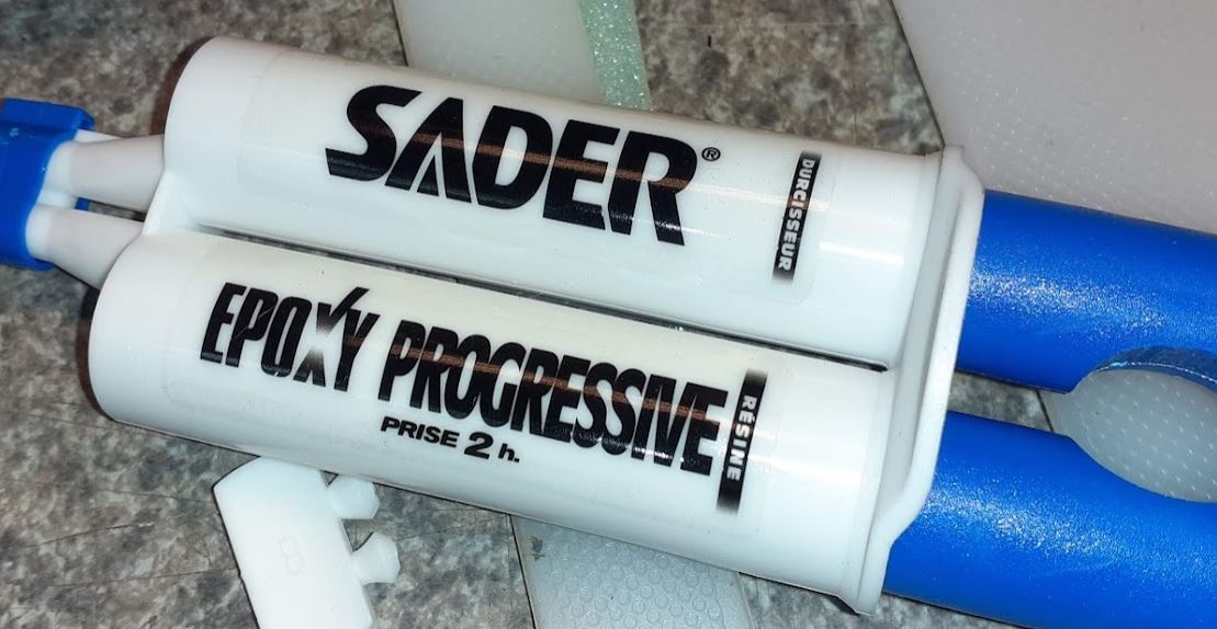

- De la résine époxy, je me suis dépanné avec de la Sader prise progressive 2 heures, pas le top mais bon...

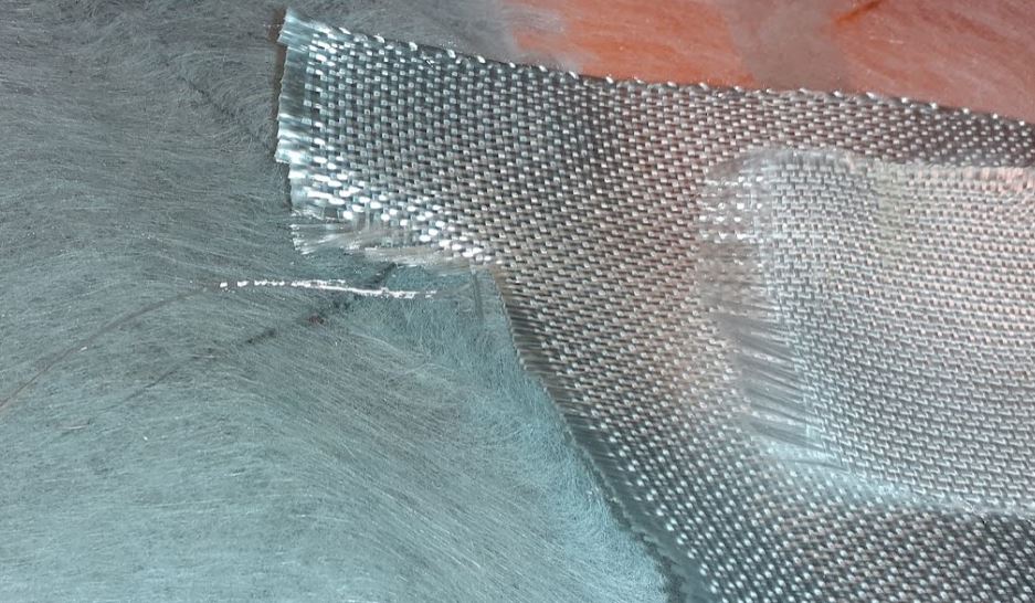

- Quelques bouts de mat et silium tirés d'un tiroir mais aussi de mousse polyéthylène extrudé (reste d'une pose de parquet)

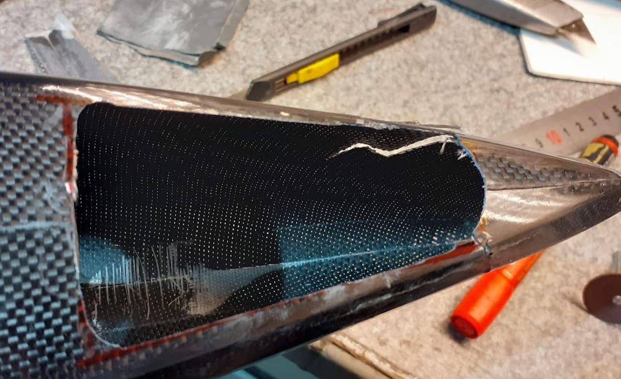

Et puis comme il va falloir accéder pour réparer tout ça, le Uno va avoir un autre regard sur l'avant du pont, je sors la disqueuse.
Réparation UNO avant découpe .JPG (142.82 Kio) Vu 4910 fois
Réparation UNO découpe .JPG (152.44 Kio) Vu 4910 fois

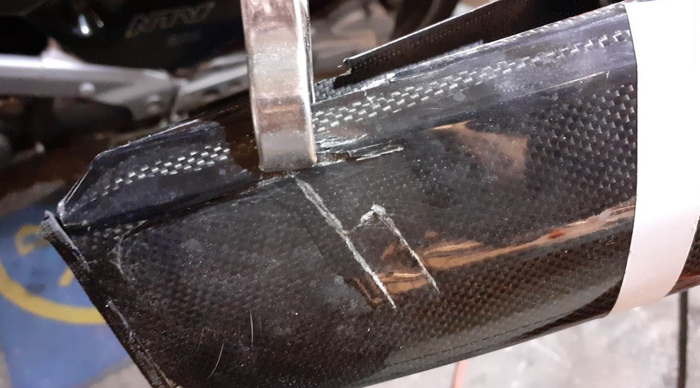

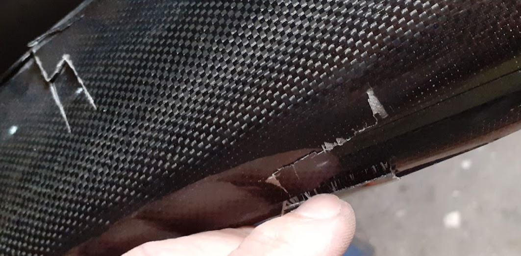

Je commence par "réduire les fractures" en rapprochant du mieux possible les parties déchirées et pratiquer un "pointage" à la super glue.
Quelques bouts de scotch et pinces vont m'y aider

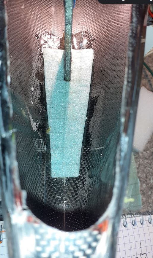

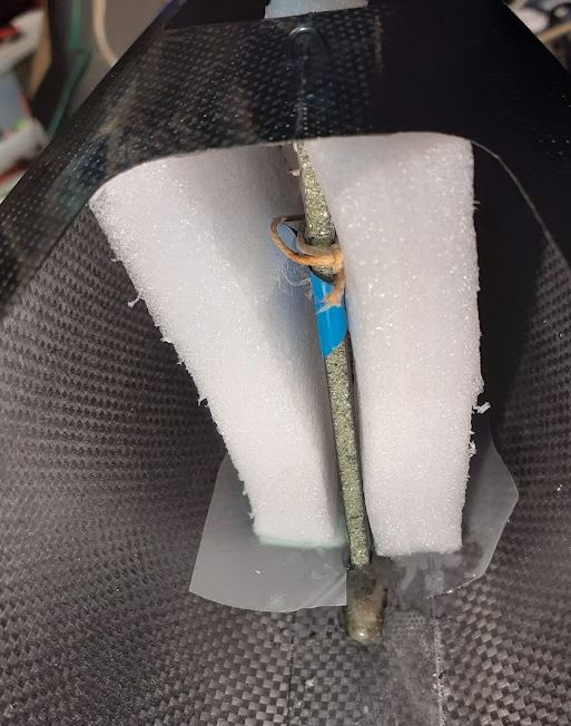

Une fois bien sec, par petites étapes, je commence à stratifier ou mousser les parties à renforcer
- Une couche d'époxy grasse sur la coque
- pré-imprégnation du tissus ou mousse
- pose et application de la mousse ou tissus et d'un polyane en appuyant bien. Maintien avec mousse, pinces, enfin ce qu'il faut

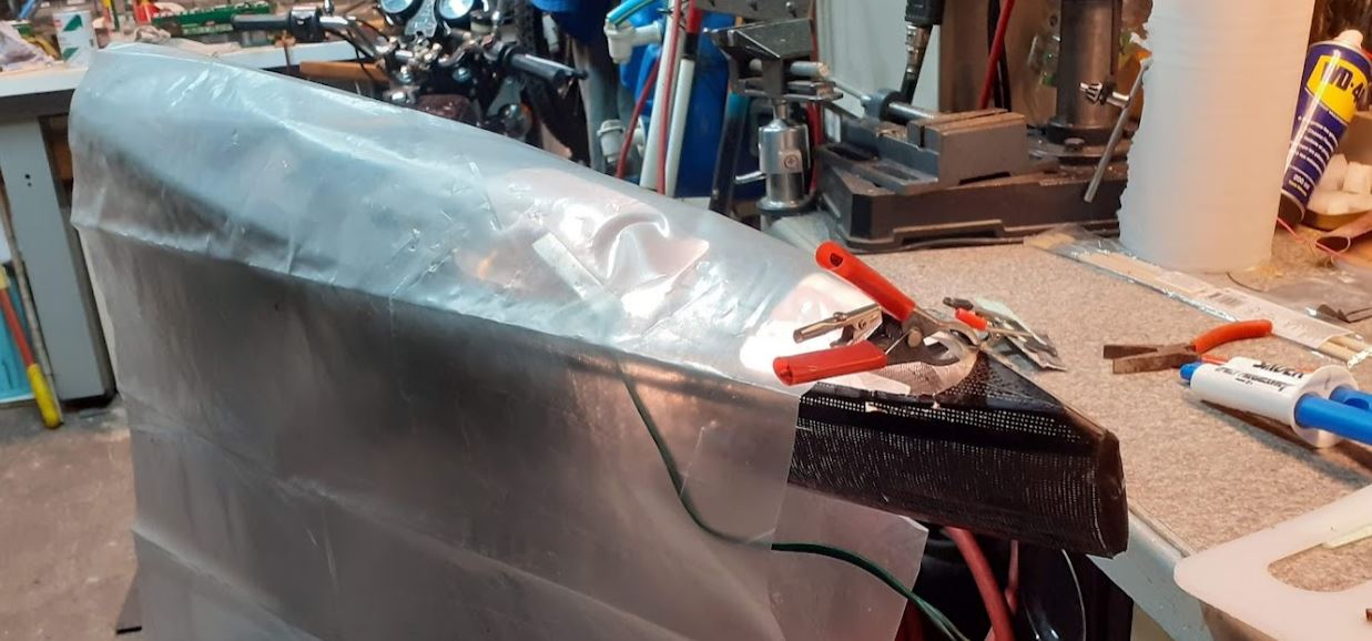

Non pas pour que ça sèche plus vite mais pour une polymérisation à bonne température (mémoire de l'époxy qui ne devra pas ramollir la coque au soleil) je glisse mon ampoule dans la coque et couvre d'un polyane.
Ca me fera un bon 40 ° ça ira.

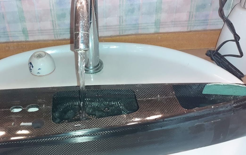

Le plus gros étant fait, un premier test d'étanchéité en mode baignoire soit en remplissant la coque.
Réparation uno robinet.JPG (109.72 Kio) Vu 4910 fois

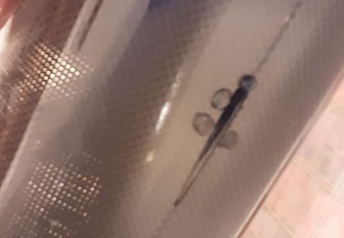

Damned, il y a encore 3 ou 4 criques pas décelées à l’œil, des bouts de scotch pour vérifier que les gouttes ne passent plus et qu'il n'y a plus d'autres fuites.
Merde, il y a aussi un goutte à goutte (aucun rapport avec l'accident) dans le puis de dérive. Il va falloir traiter ça aussi.
Réparation UNO gouttes puit dérive .JPG (30.95 Kio) Vu 4910 fois
On retourne au garage et de nouveau quelques rustines avec la même méthode que précédemment.
