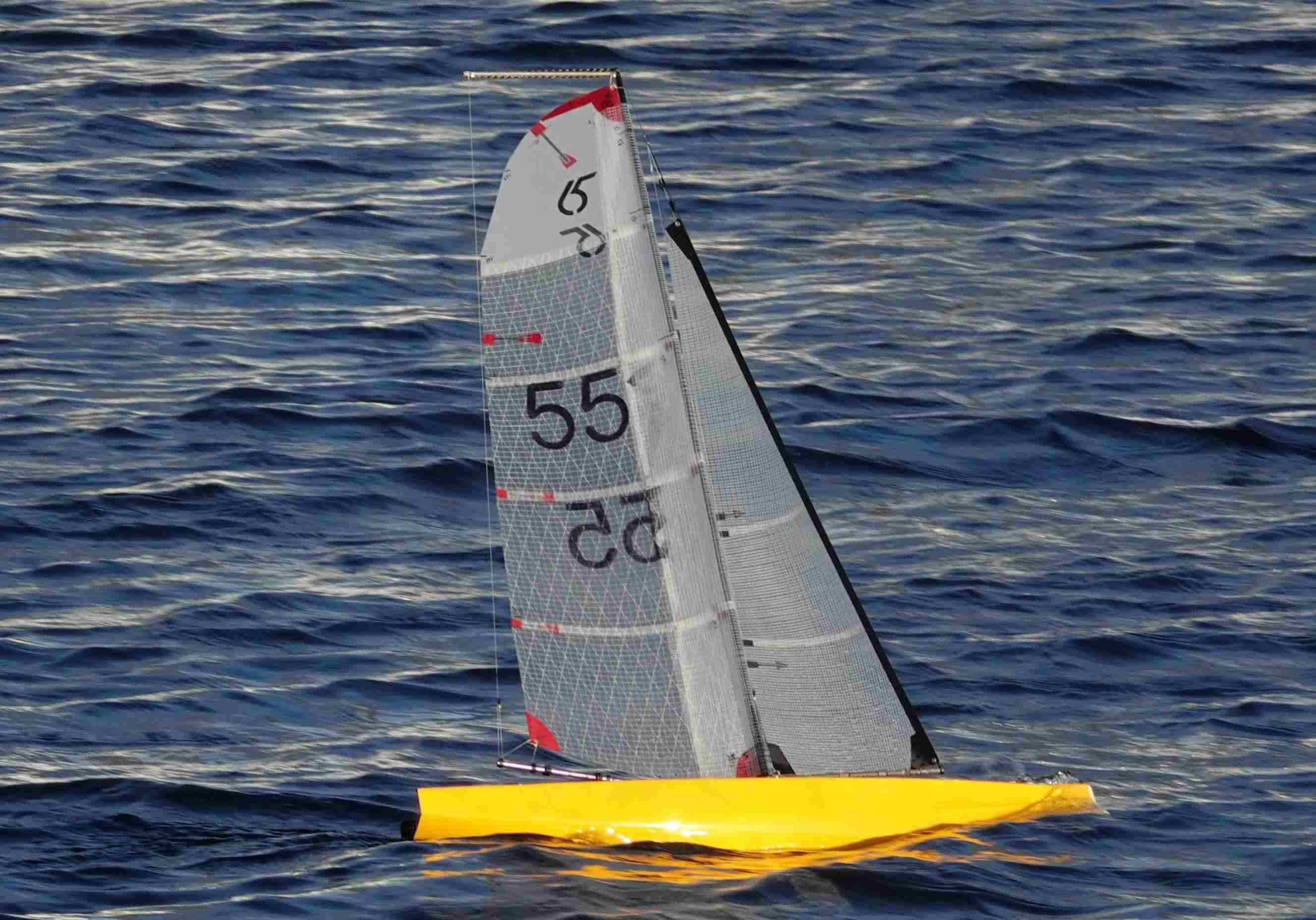

celui ci fait environ 2100 , tout compris avec le fourreau
