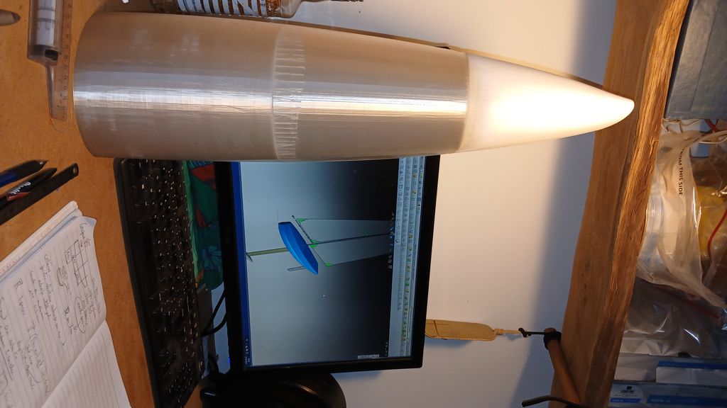

un Vickers V8 remanié* (le pont est séparé pour le moment de la carène immergée)
Le moule pour faire une coque en strat est prévu, mais pour le moment je m'entraîne sur de plus petits modèles histoire de comprendre quel (s) matériaux utiliser pour sortir des coques en époxy sous vide . Tellement de matières fusibles sont créées en ce moment que ... je ne sais plus sur quel pied danser.
* j'ai acheté le plan pour avoir les droits de construction, bien entendu.

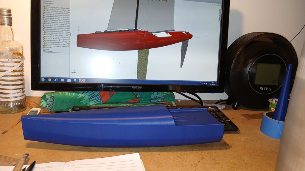

et le dernier RG 65 ( coque rouge sur la première photo du comparatif) qui sort aujourd'hui en 4 morceaux à assembler (sinon c'est une galère sans nom pour ôter les supports de parois horizontales) en ABS ep 1mm pour faire le premier proto navigant. Après correctifs éventuels je ferai un modèle "balestron", mais comme je débute en micro navigation je préfère jouer avec du "trad" en un premier temps.
Avec ça , si on ne se fait pas engue..... par les modos on sera chanceux: c'est plus du tout dans le sujet du scow.

le dessin et sympa je voit que tu boss sur solidworks
se serait que l'ont puisse se tel

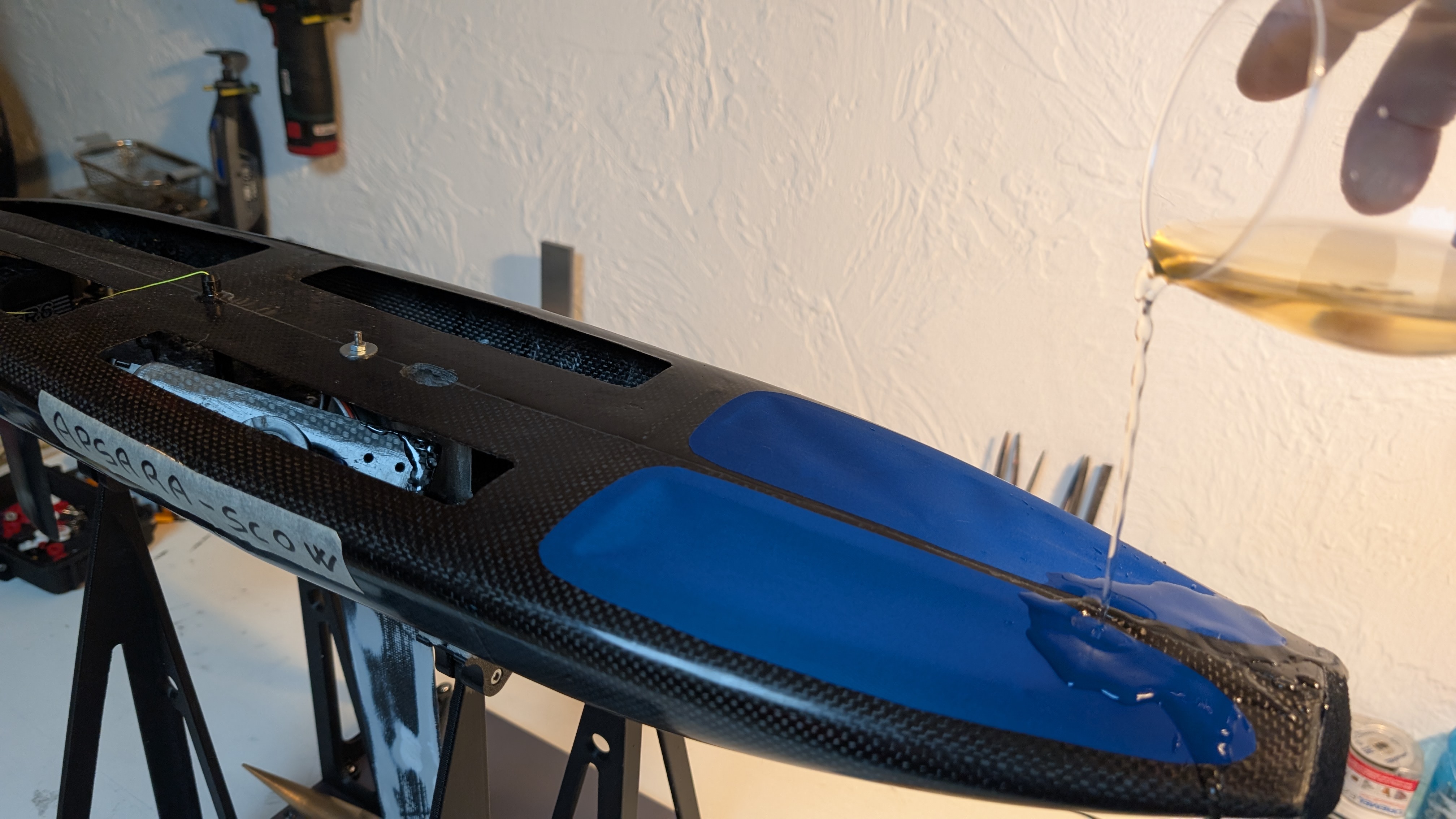

Baptême de apsara-scow
- PXL_20251224_191450134.jpg (1.42 Mio) Vu 452 fois

Alors? PAssé le test du bassin de jauge pour vérifier l'équilibrage de la ligne de flottaison?
En tout cas c'est beau a regarder, et j'espère que ça va bien se comporter une fois gité.

tout vas bien se passerfoudebassin a écrit : ↑25 déc. 2025 21:05 Alors? PAssé le test du bassin de jauge pour vérifier l'équilibrage de la ligne de flottaison
oui j'ai fait les teste dans la baignoire ces plutôt bien
je pence que sa devrait aller premier teste samedi ou dimanche suivant la force du vent
