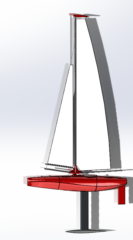

les lignes sont surprenantes, beaucoup de volumes à l'arrière, on a des bateaux qui enfournent rapidement, je ne sais pas si ca sera bon mais ca sera un bon contrepied du Scow

merci
le scow et un bateau dont je suit fan il et également un bateau ultra typé baston
le scow v2 et extrêmement puissant se qui et pas forcement bon pour le petit temp
sur le petit dernier la vision des choses et un peut différente l'objectif ces de faire un bateau polyvalent en prenant se qui bon bateau de petit temps et un bon bateau de baston
donc ca donne des œuvres vive très fine pour le petit temp , des œuvres mortes très large pour la puissance
une étrave perce vague pour le baston , une coque ultra tulipé pour lutter contre l'enfournement et favorisé le planning
avec tout le concept ces de faire un qui soit ni bon ni mauvais
il faut bien comprendre que pour le petit temps il faut un bateau très fin se qui veut dire que dans le baston il vat vite enfourné
pour le baston il faut un bateau large et puissant avec une tendance a plané
donc l'objectif ces pas de l'empêche d'enfourné ces de faire en sorte qu'il enfourne le plus tard possible et sens sorte le mieux possible
ces pour ca que j'ai réfléchit a un hybride qui pourrait peut être fonctionnait

C'est l'avantage de notre catégorie tu peux explorer plein de solutions techniques et refaire une coque sur d'autres formes. Bravo. Hâte de voir un comparatif sur l'eau
Re: un petit nouveau
merci ont verra bien se que sa donne
