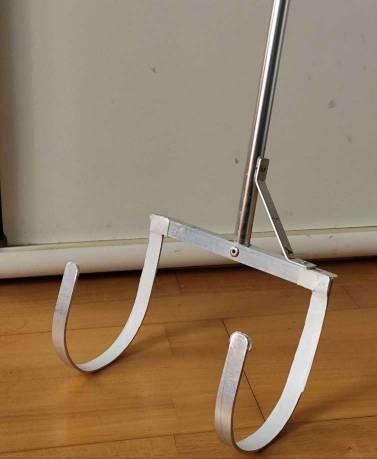

Salut, c'est peut etre trop tard venant juste de voir ce message.
Voici le détail d'une fourche légère que j'ai fabriquée il y a 4 mois et qui me va bien.
Tout est fait en alu avec de la récup de ma cave :
- 1 morceau de cornière alu en L 15x15mm longueur 20cm
- ruban alu 15mm large (1mm épaisseur) , 2 morceau de longueur 29cm cintrés à la main autour d'une bouteille pour former la fourche
- tube alu diamètre 15mm , longueur 110cm. Une extrémité rivetée sur le morceau de cornière percée , l'autre extrémité courbée pour former une poignée. (c'étaient 2 tubes de tente de camping emboités ensemble)
- 1 morceau ruban alu largeur 15mm, longueur 12cm pour faire un renfort fixé sur la cornière et le manche.
Tout est assemblé avec des rivets alu. Poids total 185gr
Utilisée très souvent depuis 4 mois sans problème, le tout est rigide.
