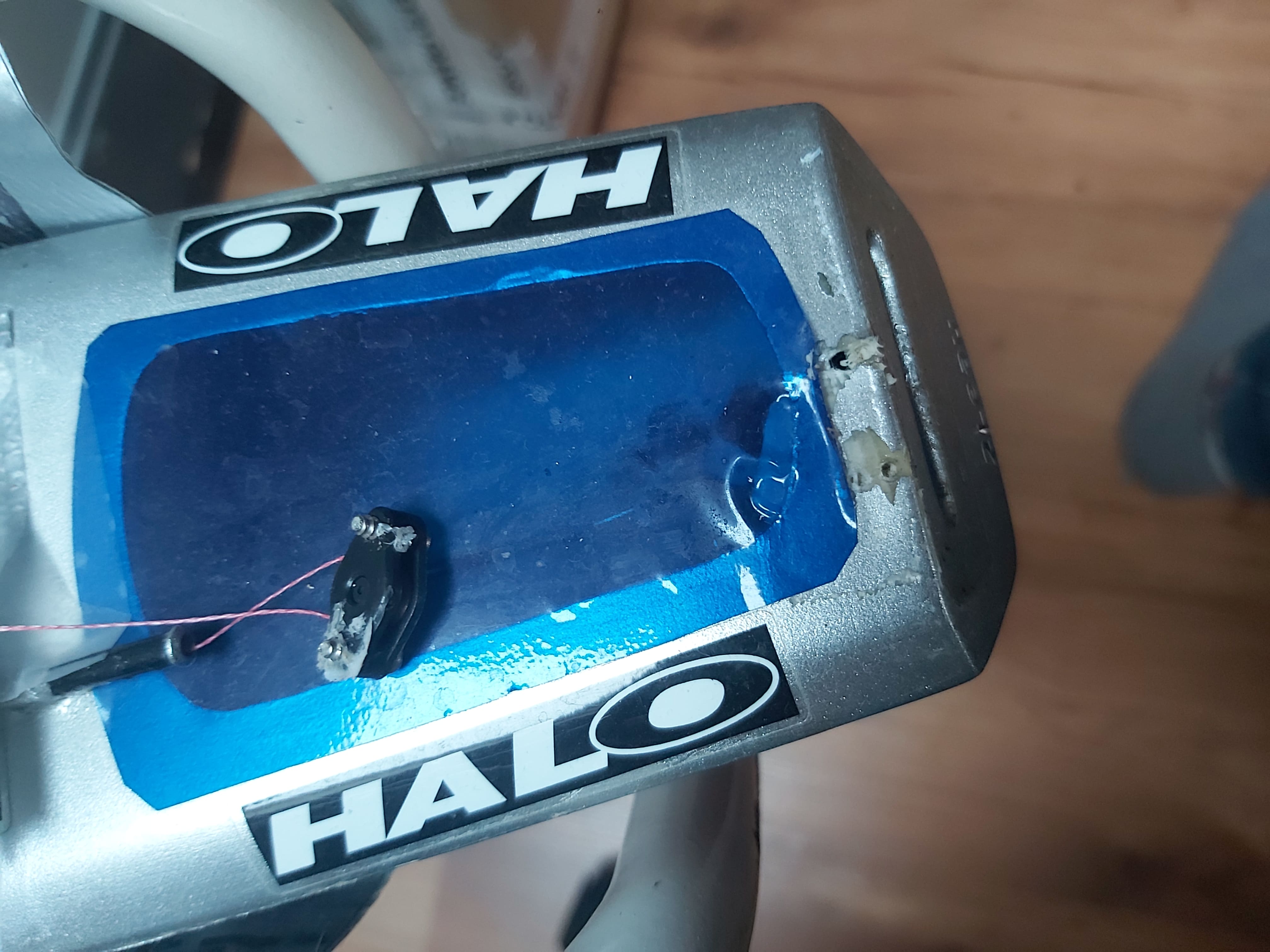

Je m’appelle Titouan, j’ai 19 ans et je régate régulièrement en dériveur.
Je possède aussi un RG65 qui nécessite une petite réparation, et comme je suis encore novice en modélisme, je viens chercher vos conseils.
La poulie de voile fixée à l’arrière du bateau s’est arrachée. Elle était simplement tenue par deux petites vis vissées dans du bois, et le support n’a pas tenu.
Auriez-vous une idée de réparation durable qui pourrait bien tenir dans le temps ?
Merci d’avance !

Salut Titouan,
Moi je mettrais un morceau de circuit imprimé ( c’est du stratifié époxy), collé par à l’intérieur, avec de l’araldite.
Percer deux trous diam 2 et fixer la poulie avec deux vis diamètre 2 , plus écrous.

Ça a tiré très fort, sans doute un blocage.
1ere chose, la poulie est en travers, elle devrait être dans l’axe du bateau.
2e chose, peut-être la remonter sur bâbord, avec une calle à l’intérieur (bonne idée la plaque de circuit imprimé) le tout collé à l’epoxy (au pire Araldite).
3e chose, utiliser du bout moins résistant (assez résistant pour le circuit fermé, et light pour les écoutes 😉, comme ça si quelque chose coince, tu ne cassera qu’une écoute !
Bon courage !

Pour répondre à Achille:
1. La poulie est de travers : normal , elle est arrachée
2. La monter sur bâbord : mauvaise idée,la sortie d’écoute est à tribord, cela ferait un « sac de noeud »
3. Pourquoi mettre une écoute plus faible ? : si ça coince, y a un problème.ce n’est pas normal. Faut régler le problème à l’atelier.

Re: Réparation poulie arrachée
Bonjour ou Bonsoir, pour la réparation il faut boucher les deux trous avec de la résine époxy + poussière de carbone .Attendre 2 ou 3 jours avant de mettre un ponté en inox en forme de U pour le passage de l'écoute .Mettre une platine en CP ou carbone + tissus dessus .Prendre le temps pour la réalisation de la réparation ... A+ Pascal FRA186 +café ..
