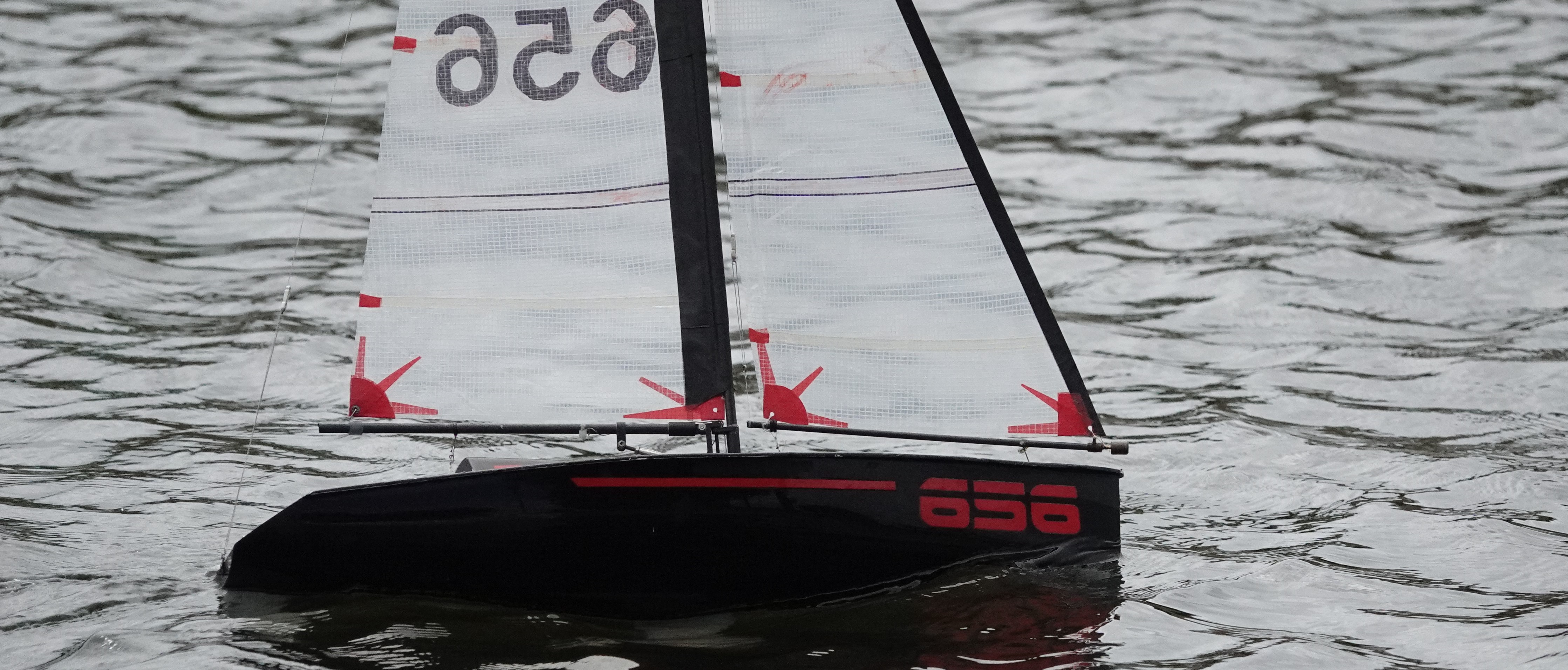

si tu es soigneux , avec une bombe , ça le fait bien
j utilise des bombes de marque Motip , que l on trouve chez norauto et autres
le préalable est de faire un bel état de surface , donc ponçage jusqu au 2000, ensuite un primaire en bombe ,re ponçage , et peinture
ne pas essayer de faire une couche "épaisse" , il vaut mieux faire des couches très fines qui se superposent , le temps de sur couchage entre chaque couche étant très court ,
la peinture du MM sur la photo a une dizaine d années
- 51 (1).JPG (1.7 Mio) Vu 1044 fois
