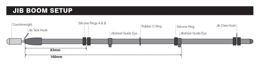

Bonjour, je suis débutant, j'ai ce kit à monter je bloque sur le § 3 dans "préparation du bome de foc"
j'ai bien coupé les 350mm fait la boucle et le repère à 50mm, mais voila à quoi sert la bobine réalisée ? si je monte sur le bateau ça tourne et ça se débobine! il y a qqe chose qui m'échappe. Pour le reste tout me parait pour le moment compréhensible.
Merci de vos réponses.

J'ai de mon coté tenté de chercher ce fameux paragraphe "préparation de la bôme de foc" pour te donner des infos mais je constate que la notice de montage n'est pas encore sur notre site rg65.fr, on va tenter d'y remédier.
J'ai juste trouvé celle en anglais sur le site du fabriquant: https://www.joysway-hobby.com/big-fast- ... 032p1.html
DF65 bome instal.JPG (21.39 Kio) Vu 3339 fois
Bon, on ne va pas te laisser tomber. Donnes nous plus d'infos si possible avec des photos explicites on va trouver à solutionner ton problème si ce n'est déjà fait. Le vendeur aussi devrait pouvoir t'aider, ça s'appelle du SAV.

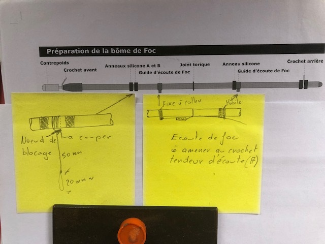

En espérant que cela puisse aider (50 mm à vérifier pour les V7)
