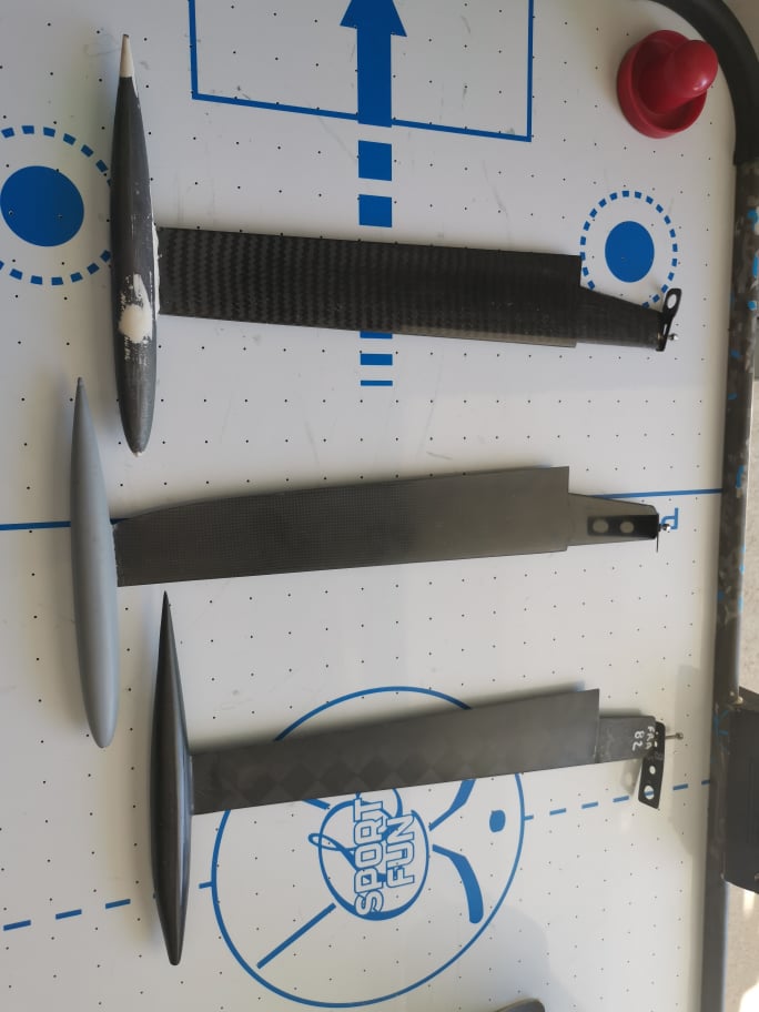

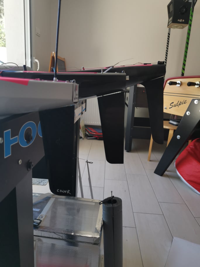

Antoine pourrais tu nous mettre une photo des tes 3 coques ( Skinnic, wedge et Uno) cote à cote, juste pour voir les différences stp?

Re: Spécificités du Uno, skinny, manta, Orion edge…
Posté : 06 sept. 2021 14:44
par @ntoine
de gauche a droite wedge uno skinnic
